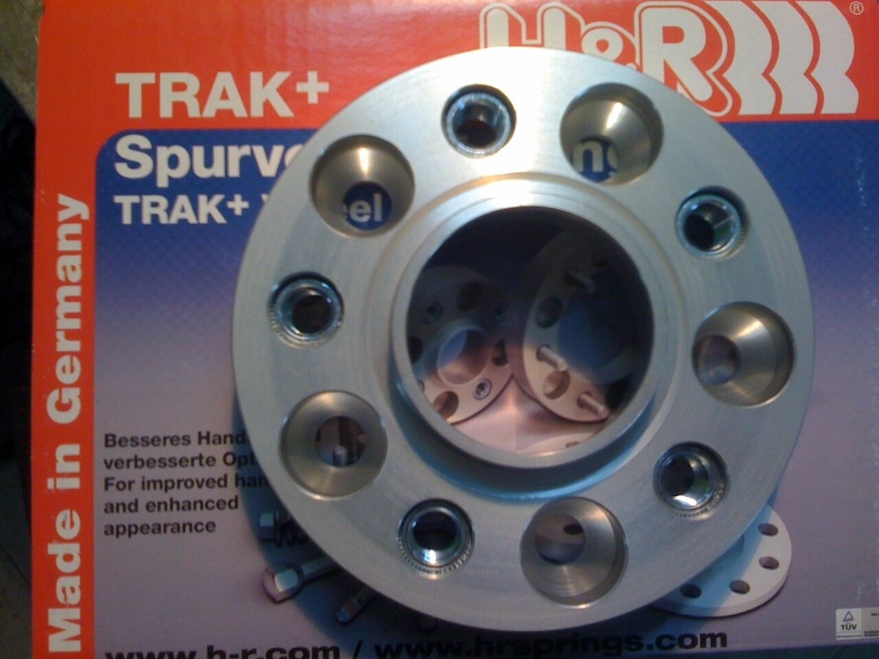

    проставки бывают двух типов для болтов и двух для гаек.
    рассматриваем болты т.к. именно они у нас на БМВ.
    Первый вариант, это когда проставка имеет некую толщину и к ней докупаются или идут комплектом длинные болты, которые проходят сквозь диск, потом сквозь проставку и вкручиваются в ступицу, прижимая колесо.
    Второй вариант, это когда проставка прикручивается маленькими(по длине) болтами к ступице, при этом, сами болты утопаю в проставке. А уже колесо прикручивается к проставке, в специально запрессованные втулки с резьбой. Те, что отмечены на фото зелеными кругами.
    При втором варианте крепления, можно использовать штатные болты крепления и штатные секретки с обычными по длине болтами.

    т.е. если проставка 20 мм и просто удлиненными винтами
    зы: - прочел предыдущий пост. Наверное, таки удлиненными винтами понадежней

    если проставка более 20мм я бы советовал второй способ крепления, когда проставка крепится своими болтами, а колесо родными.

    Я заказал 20 мм точеные :nod:

    Заказывал на немецком ебее. Коробка такая же, везде лого выбит и номер партии.

    Какая разница на каком ебее ты заказывал, удаленая покупка это почти всегда кот в мешке.
    Ну ты сам на фото посмотри, разницу видишь между тем, что продают тут официалы и тем, что купил ты?
    Я ради праздного интереса захвачу фото твоих проставок с собой, когда буду свои забирать и поинтересуюсь, ориг. тебе прислали или липу, бывают у H&R проставки без втулок или это лажа.
    Ибо судя по тому, что ты ничего не написал о своих претензиях к H&R я делаю вывод, что ты не обращался к ним с просьбой разъяснить, что это за гавно вместо втулок и нормальной резьбы?

    Обращаться никуда не буду- нет на это времени, продавец на ебее выслал все сертификаты и какие то еще бумаги, даже не смотрел их, говорит типа с завода берет и готов выслать мне новве если я пришлю им эти. Мне вообще все равно на эти говнопроставки, купил уже новые, статья моя как назедание, что везде может быть брак или лажа.

    О каком браке идет речь, если проставки это фуфло левое, они даже внешне отличаются. Или назидание, что кроилово ведет к попадалову(с) и не заказывайте удаленно товар?
