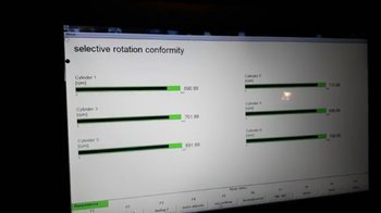

  5. denya67

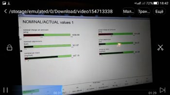

    denya67 Завсегдатай

  6. Toss
    Toss Banned
    29 май 2013
    23,154
    Новосибирская обл.
    Вообщем сути это не меняет. Таже хрень. Фбл не активно.
    З.ы. Комп другой и рейн постарее
      2.4 МБ
      241

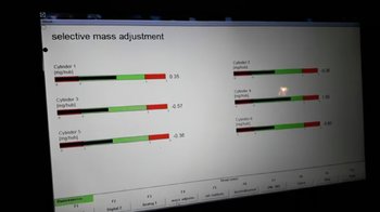

  8. Toss
    Toss Banned
    29 май 2013
    23,154
    Новосибирская обл.
    Херня какая то :shock:
    Вечером поехал к местному гуру по бмв. На полностью прогретом авто по 4 цилиндру уже 4.3 было. Пока стояли болтали, минут 5 грубо говоря вообще 2.5 стало на 4 ом.
    Первый этап как то не додумался запечатлеть, но когда упали сфоткал.
      2 МБ
      241

  10. Toss
    Toss Banned
    29 май 2013
    23,154
    Новосибирская обл.
    Вообщем я в полной растерянности...
    Вот сейчас подключился. Смотрел Рейном и инпой по порядку сразу, не глуша. С Рейна скрин выложу позже, не даёт с телефона большой файл вставить. Но показания похожие..
      2.4 МБ
      150
  11. Sergemox
    Sergemox Завсегдатай
    22 фев 2012
    747
    Подскажи плиз, по иерархии меню подробней, куда ходил? Тож не могу найти, правда у меня, N57
    рейн 3.47.10
  12. Toss
    Toss Banned
    29 май 2013
    23,154
    Новосибирская обл.
    Блин, я так на память сейчас не вспомню..
    Однозначно сначала надо сделать проверку авто. А потом примерно по тому пути как описывался. Только через результат сканирования. Как будет возможность - посмотрю. Постараюсь завтра

  14. Toss
    Toss Banned
    29 май 2013
    23,154
    Новосибирская обл.
    А я уже отфоткал :)
    Слушай, а как включил визуализацию на последнем фото?
  15. Sergemox
    22 фев 2012
    747
    Она сама вышла как то, не думал её специально включать :) А потом только экран, который на фото 2.
  16. Toss
    Toss Banned
    29 май 2013
    23,154
    Новосибирская обл.
    Видать рейн посвежее... :shock:

    Уважаемые Гуру форума ,подскажите! Фото делал с видео,за качество сорян...
    x5 е53 3.0d 2005г чипован
    #239 SashaVRN, 10 янв 2019
