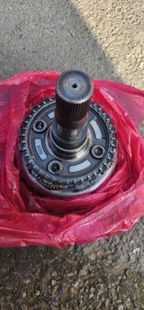

    Всем доброго дня. Если кто-то сможет подсказать просьба ответить. Точно такая-же проблема с моей f15 40d 15 г 250 000 пробег. Не всегда но давольно часто при ускорении через какой-то КЛИН машина на миг тормозит А потом как будто ничего не было. Это на низких скоростях. А на высоких скоростях например 120 140 километров в час после Такого резкого подёргивания высвечивается гирлянда ошибок: АБС Отсутствие полного привода скользящая Машина знак парковки и всё это жёлтым цветом машина не едет едет на какой-то восьмой или седьмой скорости после остановки выключаю двигатель снова завожу как будто ничего не было. Подскажите пожалуйста у вас тоже так было или нет. Если решили проблему подскажите как. Спасибо.

    Добрый день. У меня точно такая же проблема, как вы описали. Поменяли фрикционы, маховик, отремонтировали вот эту штуку на фото (забыл как она называется), но проблема опять та же. Теперь мастер говорит может ремонт этой штуки не показал результатов, найди такую же поменяем.
    А вы смогли решить эту проблему?
