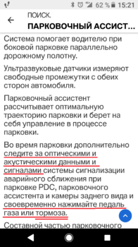

    По итогу, дилер сказал тормозить при парковке нужно самой. В инструкции этого не написано. Сама машина, вроде бы, этого тоже не пишет.
    Посмотрела видео других х1, там на дисплее пишет, что тормозить нужно самостоятельно, на одной пишет даже, что ехать нужно еще медленнее ))
    Вывод - парковаться с помощью электроники не умею ))) совсем )))) Будем тренироваться )))
    Ну не факт, меня же на поле с танками не будет, долбать будет некому :D:D:D
    А основная тема все-таки про коробку же была ))
  18. krkrkr
    krkrkr Завсегдатай
    2 июл 2010
    491
    Ещё как пишет. Вроде ещё и верещит, не помню. Она сама только руль крутит.

    Вы просто до конца не дочитали:
    KpoLLlka нравится это.
