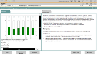

    Случилась у меня такая ситуация, машина f25, 12 год, 130 т. км. реального пробега, 3.0 D N57 , экология на месте, решил почистить впуск, дроссель и EGR, так как до этого ни разу не делал+ заменили воздушный и топливный фильтры.
    Сразу по выезду есть подъем, идет чуть чуть в горку и машина при легком касании на педаль газа (была не большая пробка) сделала пару не сильных подергиваний/рывков, и так работает при малых оборотах под нагрузкой на холодном двигателе почти каждый раз, после прогрева такого нет. Опытные люди говорят, возможно проблема в форсунках, через ИСТА сделал диагностику, коррекции во вложении (на холодную ~ при температуре 20, при температуре ОЖ 50, при температуре 68), подскажите, есть смысл дальше разбираться с форсунками (лить присадку/ проливать на стенде/ менять и т.п.) или это нормальные значения, двигатель работает ровно и на холодную и на горячую.
    Или смотреть в другую сторону: EGR и т.п. Заранее спасибо.

    Парни, я знаю тут много шарящих людей, подскажите хотя бы по коррекциям, на сколько критично и что делать с этим, на сервис записался на вторник, к чему надо быть готовым?

    У меня старый закусывало при открытии/ закрытии, заменил на Новый, не помогло. Так и ездил. Подергивало только на холодную, не критично. Через не которое время стал разбираться с саженым, заглушил программно и механически egr, после этого проблема ушла.
