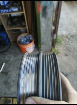

    Всю тему не перечитывал, у кого нибудь был свистящий звук от шкива? На подобии свиста турбины? Без ремня у меня стал более стучащий звук

  29. antspb
    antspb Старики-разбойники
    9 сен 2011
    59,781
    Был. Это износ шкива. Ребра становятся тонкими и ремень проскальзывает.
    DOPE нравится это.
  30. BMW-E83
    BMW-E83 Старожил
    28 июл 2016
    5,787
    Износ шкива ГУРа.
