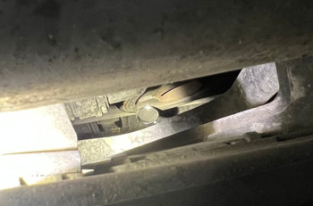

    Недавно приобрел 216d 2021 пробег 158, ремень навесного еще при покупке не понравился на вид, был сильно затерт особенно с одного края (неравномерный износ), плюсом на холодный первый пуск всегда щелкал натяжитель раз 7-10 и успокаивался. Решил менять точно ремень и натяжитель, а там посмотрим.
    В общем сняли шкив, все в медной пыли но визуально без трещин и надрывов резины. Постоял подумал, пробег оригинального 158т.км, да может и походит еще но как поведет себя с новой натяжкой нового ремня и нового натяжителя не понятно, решил все таки поменять все сразу вместе а этот положить в багажник на всякий случай как страховку) всем добра и удачи на дорогах и в жизни

    так демферу хуже всего на холостых, то есть на низких оборотах. На высоких оборотах он ничего не делает. Перемещение обратно пропорционально квадрату частоты вращения. На нагрузку на колеса ему вообще плевать.

    Зачем зеркало? опусти туда телефон и фоткай... можно со вспышкой..
