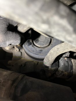

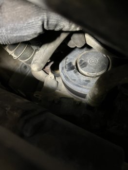

    Добрался наконец до своего.
    Какой то он необычный, как такие дефектуются?

  30. antspb
    antspb Старики-разбойники
    9 сен 2011
    58,206
    Мне кстати не особо удалось его покрутить по и против вращения, а вот вбок очень мягкий, двумя пальцами сжимается.
