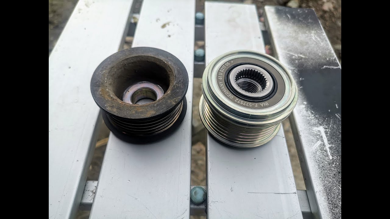

    Напомните, а чем лучше с обгонной муфтой, чем без нее?
    Спасибо.

    Вроде регулярно читаю, но не видел описания пользы.
    И как узнать, у меня уже стоит она, или нет?

    [​IMG][​IMG]
    Глянуть на шкив.
    Бес нравится это.

    С одной стороны - продлевает жизнь демпферу.
    С другой стороны - ее тоже клинит и тогда рвет ремень. С разными последствиями.
