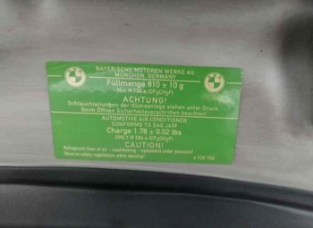

    Да какой тут троллинг? Ч просто правда хочу разобраться. С одной стороны даже при 32 градусах за бортом, с машине комфортно, даже на месте, с другой вижу что что то не так.
    Объём в граммах написан, по крайней мере у бмв и ваг концернов точно.
    На фото не е53, но как пример
  14. Бес
    Бес Старики-разбойники
    18 окт 2008
    13,617
    За годы эксплуатации хладоген по-любому испаряется через уплотнения системы. По-любому.
    За 3,5 года в одной из моих машин от 450 грамм осталось 115.
    Как узнать сколько осталось, чтобы "добить" не по крышечку, когда уже не лезет, а до 450?
    Правильно - откачать всё. Выкачать старое масло (оно там специальное для смазки изнутри) и залить строго по мануалу - 450, добавив и масла по мануалу...
    Ну или 810 как на картинке.

    Помыть радиаторы, перезаправить кондей. :rolleyes:
