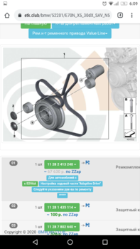

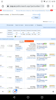

    605
    Как вариант на N57 можно взять ремкомплект орига.Вполне себе нормальная цена.За 55тр.Правда ждать надо.
    Зато получаете демпфер ориг,мех.натяжитель ориг,ролик ориг и ремень ориг.Еще кажется болты идут новые,но это не точно.
