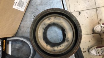

    Когда я его увидел на стоянке автодилера в марте, то еще лежал снег. Я попросил запустить двигатель. Как-то с каким-то громыханием завелся двигатель, какие-то посторонние призвуки были. Но с прогревом проходили почти полностью. 114 тыс.
    Проехал я с тех пор 6 тыс. На холодную звуки стали усиливаться, грохотать стало как ведро с болтами. :facepalm: В сервис записался на замену масла в раздатке и редукторах. За одно и посмотрят - что там громыхает. Предпредпоследний запуск двигателя ехать в сервис и он засвистел как ремень генератора на жигулях :facepalm:
    Приехал в сервис. ПосмотрИте ремень и все, что с ним связано, что может издавать звуки...
    Вышли к машине. Машина стоит перед боксами.
    Вот! Я запустил двигатель предпоследний раз. Да. посторонние шумы. Да, хорошо, посмотрим, но по-хорошему надо снимать, дефектовать (может там не только ремень с роликами, но и подшипник гены свистит) и чтобы 2 раза не лазать - все менять. Но - посмотрим.
    Ок.
    Через 5 минут приходит мастер: ремень со всеми роликами надо менять сейчас. Запустил двигатель загнать машину в бокс - оборвало ремень.:facepalm:
    Ок, заказывайте детали.
    Еще через 5 минут приходит.
    Ну сами понимаете :D:D:D Демпфер развалился.
    Щасться два:
    1) оборвало его на холостых, а не на 200+ на Южном обходе НН в прошлые выходные.
    2) оборвало его перед боксом сервиса, а не на Южном обходе НН в прошлые выходные. :D
    Нещастье одно - самый дешевый ценник на демпфер 41 труб. :facepalm:
    Все что дешевле - либо срок поставки неделя, либо придет отказ.
    Я его конечно собирался менять, но отдельно чтобы демпфер и ремень с роликами, а тут еще и масло навалилось почти на пятнашку... и рассчитывал на 25 труб, как выше в теме писали, а не на 40. Орига вообще 59.
    Вот что евро всемогущий делает...:facepalm::facepalm:

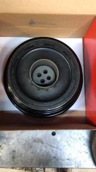

    Не ну может и за 30-ку кортеко или контитеч, если не жалко, я их юзал вроде не долбасят
  13. Бес
    Бес Старики-разбойники
    18 окт 2008
    13,624
    Ну да, конечно не орига, а Контеко/кортитеч.
    Но у сервиса нормальные/постоянные поставщики, а я закажу на эгзизте/ззапе с поставкой пару-тройку дней и...и придет отказ по этой цене.

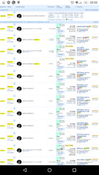

    Ставь Кортеко и не морочь голову.Только одновременно и ролики и натяжитель новые тоже.Я 50 ткм на нем отъездил(новый ессно)все ок.
    В скрине выбирай,где удобней.Это на н57
