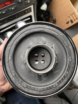

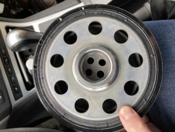

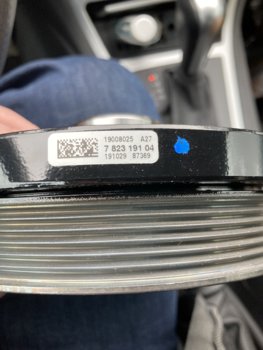

    Так выглядит оригинальный Демфер из комплекта на N47.
    Покрыт какой-то консервирующей плёнкой.
    Номер хорошо читается.
    На этом месте у corteco был запил.
    EVROVAGONKA и Michail Pskov нравится это.

    Легко прижимается одна часть к другой?
  3. BMW-E83
    BMW-E83 Старожил
    28 июл 2016
    5,042
    Не особо. Достаточно плотно все.

    Поставил этот сверхмягкий Кортеко. Честно говоря переживал, что из-за этой мягкости, натянутый ремень сразу приблизит одну часть к другой вплоть до контакта. Но нет, ремень видно так нагружает шкив, что ничего подобного не произошло.

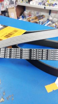

    Купил ремень Гейтц.Что то вид не впечатлил.Конти бушный и то выглядит получше.В раздумъях теперь.

    Конти тоже 2 исполнения бывают, по дороже оригинал мои около 2350, по дешевле просто конти около 850.
    причём есть визуальные отличия , у оригинала ручейковая поверхность состоит из ткани, у просто конти резина
    Оригинал
