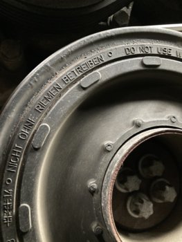

    Фото сложно было сделать?

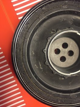

    Запил должен быть там же, где пишется дата и какие-то слова, возможно на шумерском.
      1.2 МБ
      301
      1.2 МБ
      325
      1.2 МБ
      261

    похоже запила у тебя нет
    MegaMech нравится это.

    Это, так сказать, честный кортеко. Просто кортеко.

    Короче лотерея?

    Думаю, что запил уже не найдëшь. Давно уже запилов не видел, идут такие, и у кортеко и у остальных, кто запил паковал. Либо пройдëт время, появятся опять у всех.

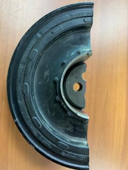

    Послал кучу фото вот сюда https://www.corteco.com/ru/kontakt/formular/ , подтверждают, что на вид точно такой как и надо. Последний вопрос - он новый и должен быть на столько «мягким», что спокойно рукой с небольшим усилием одна часть прижимается к другой? Та «левота», которая у меня была по незнанию давно приобретена в запас и через полгода начала издавать определенный звук, даже близко этого не допускает.

    Вот они ещё фото прислали

    N47 именно так, шататься должен.
    Но я бы вкорячил обгонку на генератор. Потому что и кортеки и оригинал на N47 очень упали по качеству, по ресурсу. 2 года/40ткм и досвиданья.
    Обгонка хоть как-то продлит этому мягкому гамну жизнь.

    Недавно в этой теме написал, что брал запил Кортеко в августе 2016г., начал разменивать вторую сотню км.
    С фасада выглядит как новый.
    Когда будет почище, посмотрим зеркалом что там со стороны двигателя.

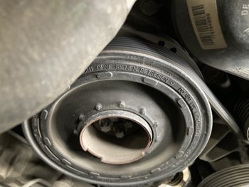

    Всем привет!
    Щель между резиной и внутренним металлом это ок, или уже пора? :)
  15. andrey a w
    andrey a w Старики-разбойники
    21 фев 2009
    14,449
    Канада
    Имхо , нездоровая херня.
    BMW-E83 нравится это.

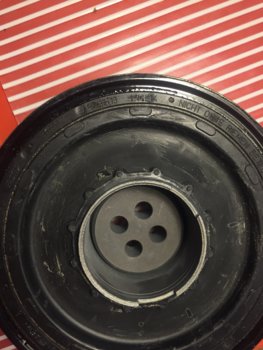

    Для интереса - а в каком месте запил?

    Нет на фото, но помню, что он был. На твоём новом Кортеко есть щель между металлом и Резиной?
  18. Michail Pskov
    Michail Pskov Абориген
    15 ноя 2015
    3,947
    Псковская обл.
    Посмотрю, завтра ставлю.

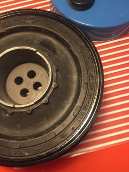

  20. Michail Pskov
    15 ноя 2015
    3,947
    Псковская обл.
    То, что на этой странице недостаточно?

    Это начало конца. Я такие меняю

    Все, увидел. Щели нет.
