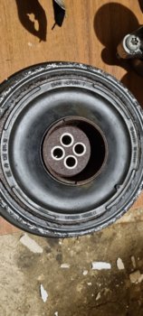

    на пробеге 200000 порвало ремень, поставил новый, через 20000 поменял помпу, ролики, подшипник шкива кондеционера, появились посторонние звуки особенно в мороз на холодную, проехал около 4000, залез снова в ролики, а там все в резиновой стружке, которая сконцентрирована в области генератора и компрессора кондиционера а также на внутренней поверхности защитного кожуха, ремень на осмотр в идеале, однако во время работы двигателя движение ремня не ровное , как вихляет, демпфер с наружи без вопросов, кто нибудь сталкивался? откуда стружка может быть ? 20210227_174516.jpg

    Украина
    Осмотрите внимательно демпфер

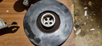

    Псковская обл.
    снял, посмотрел, вроде нормальный, может есть нюансы какие?
  18. Uyra
    Uyra Старожил
    24 фев 2012
    4,117
    Отслоение резины от металла проверь

    Псковская обл.
    то что по краям? есть такое, а я на общую картину смотрю, значит под замену,

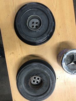

  23. Dimagio M-хлопец
    Dimagio M-хлопец Участник тусовки
    2 май 2012
    226
    Тоже поставил Corteco
    Сравнил с оригиналом, все тоже самое, только срезана надпись bmw и запилен оригинальный номер.Взял в Москве за 28 тыс.
    При этом контитечь-17 тыс, дайко-21 тыс.

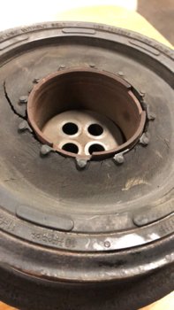

  30. Michail Pskov
    Michail Pskov Абориген
    15 ноя 2015
    3,947
    Псковская обл.
    Пришёл мне Кортеко, названий производителя и артикулов ни каких нет, не считая годов или месяцев с точками с обеих сторон + какие-то слова вроде на немецком. А где конкретно должны быть запиленные надписи? Следы вроде как запила вижу только на самом резиновом слое.
