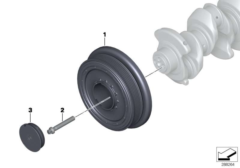

    Всем здравствуйте, кто нибудь ставил демпфер на N57 дорестайлинг(7 ручьев), от рестайлинга(6 ручьев),я так понимаю нужно всего лишь ремень подрезать?имеет ли место быть такому конфингу, просто переплата больше чем в два раза меня угнетает (

    Может не подрезать а купить новый ремень аналогичной длиины, но 6 ручьев?

    Прежде чем ересь спрашивать, почитайте даташит по обоим партийникам. Наружный диаметр 192 против 166.7, и ширина шкивов одинаковая 22/22.5. Поэтому даже идеально обрезанный ремень на 1 ручей будет уже чем обычный 6 ручейковый. Это если разжевать.

    Ремень там двухсторонний, пыталась подобрать по каталогам подобный на 6 Ручьёв, так и не нашёл, да и не вижу ничего плохо в срезание одного ручья с ремня. Меня другой вопрос волнует, по вылету шкивы одинаковые? Не будет ли ремень сползать

    сколько не искал, диаметр шкива на рестайл так ни где и не нашел, скажите где посмотреть можно
    upd.
    нашел сам в тек доке инфу по диаметрам, придется покупать дорогой

    Всем добра и здоровья! Подскажите как обстоят дела с демпфером N57D30 245 лс? Там он с одним шкивом. Кто на каком пробеге менял и сколько он выхаживает?

    По разному, бывает на 150т.весь в трещинах, а недавно человек приехал 350 и ещё держится.

    Как визуально определить его износ? С виду он такой крепыш...

    Практически никак. Если даже с виду трещин нет, то они могут появиться в любой момент. Можно послушать на предмет лишних звуков. Но лучше всего менять его хотя бы раз в 150 тысяч.

    Плоской отвёрткой раздвигаете ему булки и все становится понятно.
