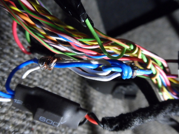

    При установке сигналки попросил найти и выдрать Цезарь.
    Отключили такой блок (на картинке). Это всё? Больше нечему электричество сосать?

    Где был спрятан, как демонтировали? Какую сигналку поставили?
  29. Dmitrii76
    Dmitrii76 Участник тусовки
    15 дек 2013
    222
    Должно быть все, ну еще реле блокировки.

    Установщик показал в сторону верхних левых воздуховодов.
    Сигналка Pandora DXL 3970.
