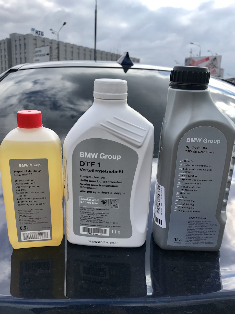

    Как откручивали и прикручивали не знаю, т. к. не присутствовал. По маслу знаю, что пару раз лили 75w90 (как на фото справа.
    https://bmwcats.com/bmw/F25/53442/L:N:201103/33/33_1579/?vin=X4xwx594x0lv38215
    Последний раз покупал 2 банки 0.5 по 40$ как на фото слева.

    От масла редуктор не загудит за 10к.
    Либо наябывает поляк либо сервис.
    Лиьо по механике что то в расколбас идет.
