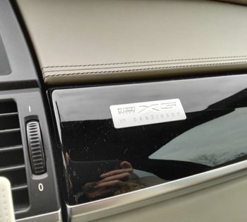

  20. Garik_usinsk
    Garik_usinsk Завсегдатай
    16 май 2011
    1,910
    Коми респ.
    Всем привет! Потрескался лак на нижней створке перчаточного ящика. Заказал новую панель (51 45 9 207 175), жду. Вопрос, деталь должна прийти целиком как створка или только накладка? В tis нашел только замену нижней крышки, а замены дек.панели нет. Подскажите как там все на самом деле. И еще нюанс, на этой крышке алюминиевый шильдик, блин как его выковыривать/вставить со старой в новую крышку?

  23. Sanek380
    Sanek380 Завсегдатай
    28 июн 2009
    1,680
    Всем привет. Подскажите, как снять планку и самое важное табличку эту с планки, чтоб окрасить ее в первозданный вид. То трещина пошла.

  25. tobish
    tobish Завсегдатай
    30 апр 2007
    1,269
    Табличка приклеена скорее всего.
