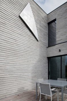

    Ригель, развернуть можно на каких то элементах. в бельгии полно такого.
  6. why_not?
    why_not? Старики-разбойники
    13 авг 2007
    32,613
    ригель можно укладывать фактурой, в данном случае он сделан полосами, ещё можно так
    и вариации на тему, развороты на угол ригелем сделать нельзя
  7. manchini
    manchini Старики-разбойники
    22 июн 2007
    37,135
    если он двусторонний то попили по середине и выложи под углом, лио фактурно.
    я бы полностью дом не стал выкладывать ровно, скучно.

    на модельке вот такая укладка
    есть мнение, что фактурная в разнобой будет плохо
    так же объем гаража черный

    Поддержу Гену. Кирпич под углом на косых откосах окон, остальное гладкое.
    На доме выглядит так и как бы тоже топчик
    Развороты на 15 часто делают застройщики, вот СК
    И я бы 100% делал именно так, будь это цветной кирпич

    Белый, серый тоже отлично, но когда его немного в сочетании с контрастным фактурой гладким фасадом. Колонны не очень. Молодец, свежие варики нашел для тех, кто не экономит.
  13. Чебурген
    Чебурген Старики-разбойники
    11 янв 2009
    33,564
    Мохнатые колонны - говно )
    Даже Петерсен, цель которого продать как можно больше кирпича понимает, что хоть что-то на фасаде нужно оставить ровным
    Я бы пошел дальше, и там где у тебя ровная укладка делал бы не кирпич, а штукатурку, включая колонны

    Вариант с двумя колоннами выглядит более цельным на мой взгляд.
    Одна колонна на первом этаже превращает дом в набор ничем не связанных друг с другом разных по сути элементов

    Я и говорю, не надо использовать разворот везде, где ни попадя. Если можешь себе позволить такую технологию фасада, используй ее, чтобы подчеркнуть какие то элементы. Я вижу в такой укладке косые оконные откосы. Ты может другие элементы хочешь подчеркнуть. Ригель тоже хорошо, но этот варик мне понра в качестве оформления элементов больше. Ну, кроме колонны.

    с кривой выкладкой идея интересная и классная, но на картинке она выглядит как "надену все самое красивое сразу"
    можно ее делать не на всех элементах
    от этого хуже не будет, а стиль останется
    ну и колонна, да потрать ты эти 4 миллиона чтоб ее не было, это будет фишка дома, гораздо круче кривого кирпича, на который ты хочешь потратить 20

    у всего есть причина, прямая выкладка 210мм кирпичем выглядит не красиво и старо, я же не зря приводил в пример парк Рублево и Ск, там ее так же минимум, достаточно изучить чужой опыт чтобы все понять, а разворачивается только короткий кирпич
    поэтому и тут ее мало, комбинировать с кирпичем другого размера нельзя, делать половину дома архитектурным бетоном, половину развёрткой тоже получается плохо. Это со стороны оно просто) а все придумано до нас и есть в каталогах…
    На картинке не очень понятно, что эта консоль 5 метров длинной, а под ней структурный угол без опоры, там ещё метра 2 до колонны, навес 7 метров, момент безумный, который тянет за собой чудовищные балки 60 см высотой и длинной 15 метров проходящие через весь дом
    отрезающие возможность удобно сделать вентиляцию и дренаж на террасе, так же мы теряем 40 см высоты в пустую, то есть 4 млн это только прямые косты, а ещё нужно городить петрушку прокладывая воздуховоды в цоколе либо поднимать высоту дома, а тогда он начинает терять пропорции. Не все так просто короче) Да, можно отказаться от структурного угла, это даст возможность поставить 50 балку, час от часу не легче и там все равно будет прогиб на углу до 7 см при максимальной нагрузке) существует риск раздавить стеклопакет. Сделать можно все! Если умеючи, хотя готов спорить, что посчитать и сделать это могут только 2 конторы в России, которые работают с физиками. Вопрос какой ценой.
