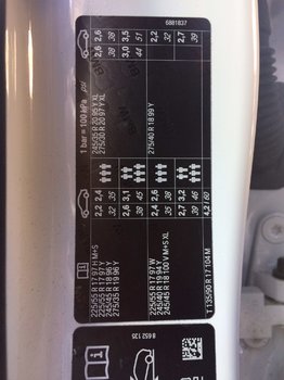

    да я все понимаю, но не такая же разница :(
  2. G-GRID
    G-GRID Старожил
    18 июн 2013
    5,098
    Свердловская обл.
    Судя по табличке должно быть спереди 2,0 при 3-х пассажирах . У вас -2,2 .Смотрите свою табличку , а еще лучше выкладывайте ее фото.

    Офигеть товарищи, заехал на шинку возле дома, оказывается мне навертели 2,7 перед 3,0 зад, спустил до 2,2 и 2,3 соответственно, завтра посмотрим

    Это давление ближе к истине , при ИС=Y давление для 3-х пассажиров 2,2--2,2 кгс/см2
