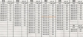

    F10 520D 2013 дорестайл. Шины Falken ZIEX ZE310, 225/55R17 101 W XL. Какое давление накачивать? Вот фото таблички на двери:

    И что непонятного в табличке? Передние от 2.3 до 2.6 в зависимости от нагрузки и ваших предпочтений, задние от 2.5 до 3.1

    А почему не 2.0 / 2.3 из следующей таблицы?
    Я спрашиваю не про мои предпочтения, а про рекомендации БМВ. По ощущениям 2.3 / 2.5 слишком жестко, стравил до 2.2 /2.2 - стало лучше.

    Вы же пишете, что у вас индекс скорости W, а не У
    Может быть поэтому?

    Может быть. Конкретно своих колёс я не вижу в таблице, поэтому и спрашиваю на что смотреть и какое правильное давление будет в них чтобы не перекачать и не ездить на недокачаных.

    Ок, вижу народ в ступоре от моих вопросов Нашёл тут табличку по теме:

    Для вашего случая ,давление берется из верхней части таблицы (2,3--2,5). Ваша шина Falken ZIEX ZE310, 225/55R17 101 W XL соответствует шине 225/55R17 97 W по индексу скорости W , но имеет конструкцию с более высокой несущей способностью +4 пункта ИН, которая достигается только при давлении 2,9 кгс/см2 , поэтому 97+4=101 . Вот когда вы купите шины с ИС=Y -- ZR , то будете пользоваться нижней частью таблички.
    Ступор возникает только у тех , кто не имеет знаний в этом вопросе.

    Спасибо за грамотный ответ. Именно это и хотелось услышать.
