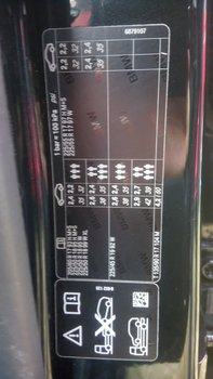

    Подниму тему!
    BMW X1 20i xDrive 2017 f48
    Перед 2.4, зад 2.2

    От дилера было 2,4 спереди, 2,5 сзади. Выставил всё на 2,2 согласно таблице. Надо было сразу так сделать.
