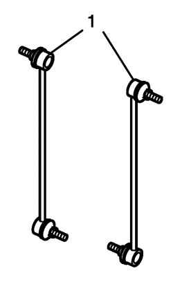

    похожи на эти

    Мляя)) Это называется стойки стабилизатора в простонародие "яйца"

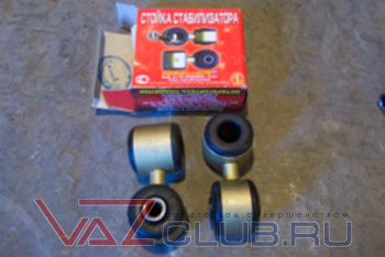

    на "восьмёру" - "яйца" [​IMG]
    стойки стабилизатора и так и так называют, в зависимости от внешнего вида

    а как они выглядят?
