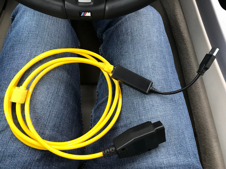

    пс. видел народ спрашивал какой провод брать чтоб через USB работало. Я взял обычный енет кабель и переходник д-линка на юсб 3.0. Работает.
    Может кому-то актуально будет
