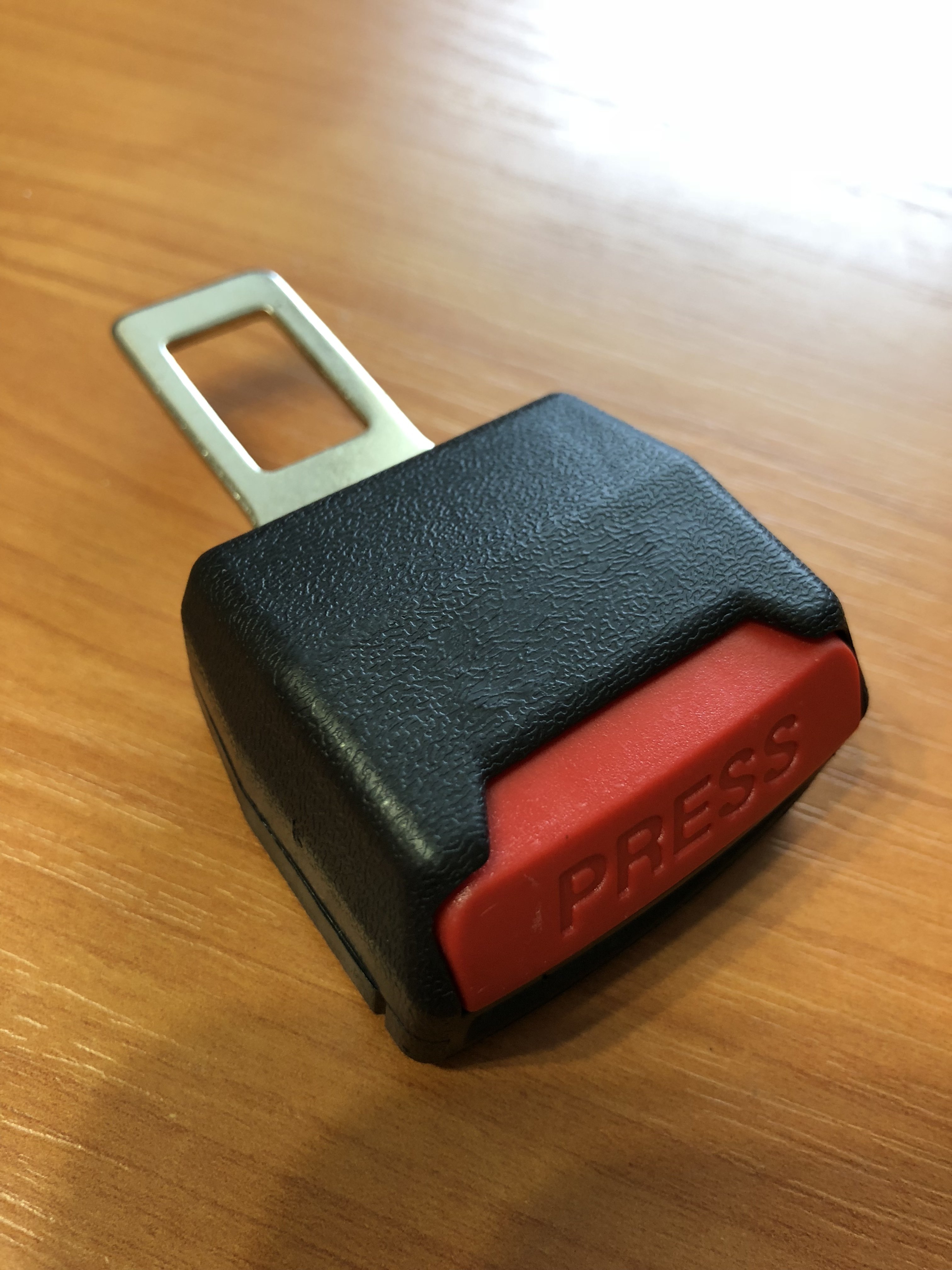

    AEB5AC5A-BF56-4958-8D24-B6D93F266456.jpeg Отключил сигнализацию непристегнутого ремня водителя. Данная кодировка не слетит никогда.:D

  6. nsk61
    nsk61 Участник тусовки
    25 июн 2016
    144
    Башкортостан респ.
    Ну и напрасно, выезжая на трассу супруге постоянно напоминаю чтоб пристегнулась. Предыдущая машина пищала.
  7. Андрей Репницын
    15 дек 2017
    3,845
    Свердловская обл.
    Заезжая в свой микрорайон, иногда заезжаю на заправку. Затем через 500 метров например, на почту. Потом бывает через 200 метров в аптеку. Ещё метров через 500 есть продуктовый магазин, пивной магазин, киоск по продаже воды... каждый раз пристёгиваться утомляет.
    А на трассе пристёгиваться для всех, это всегда.

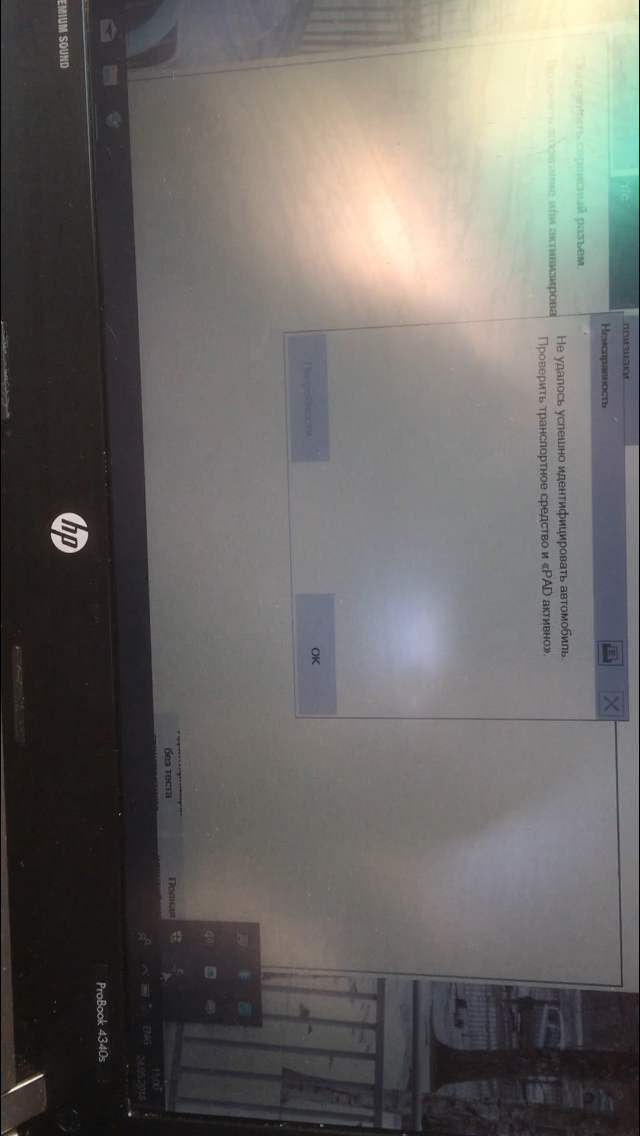

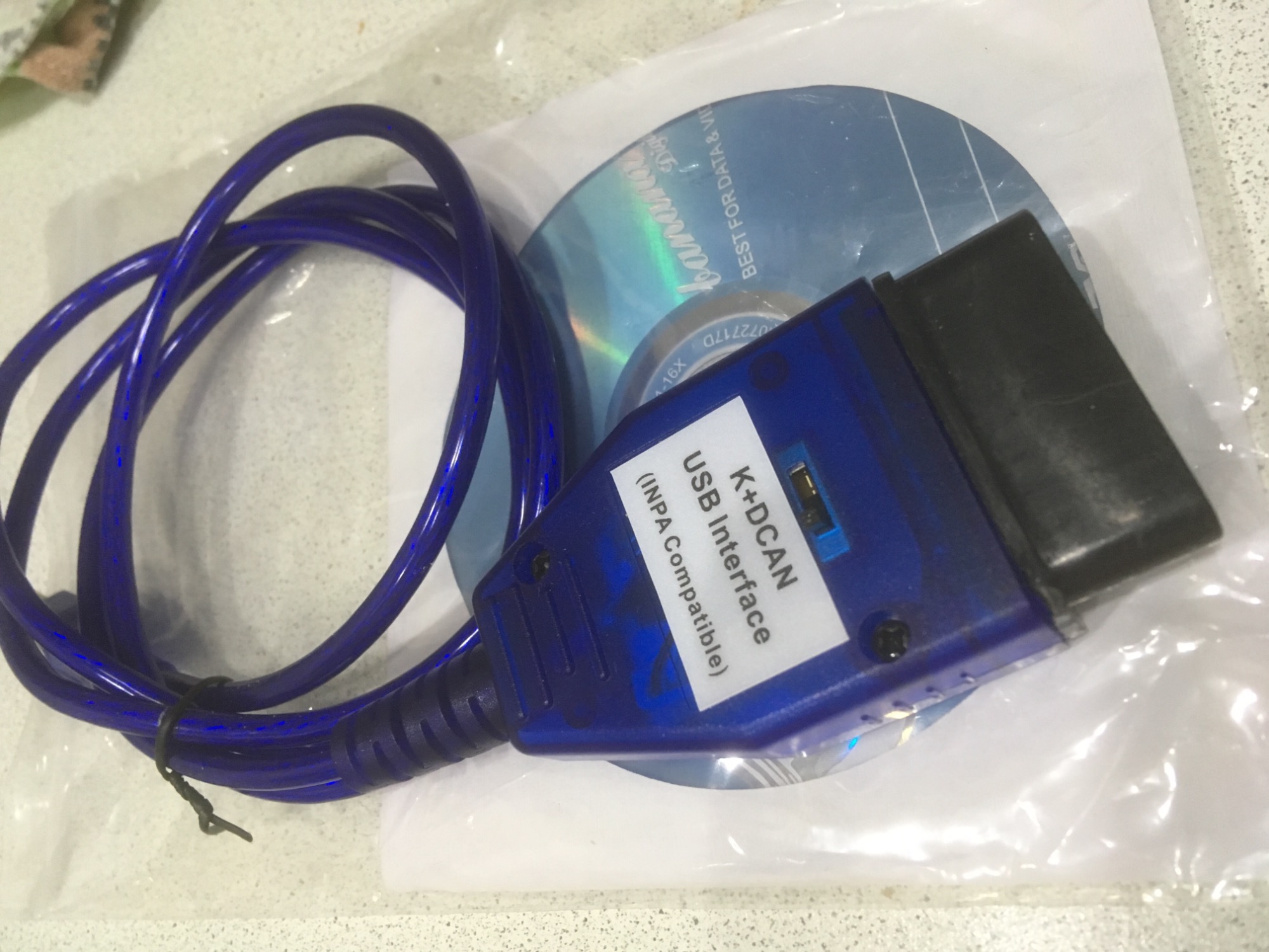

    Всем привет, вопрос не совсем по кодированию, но плодить тему не хотел, думаю тут их и так хватает.
    В общем, приобрёл я на али экспресс шнурок, чтоб для начала смотреть ошибки, купил провод на али(фото прикрепил), поставил весь софт и драйвер с диска идущего с ним по инструкции, скачал с рутрекера последнюю раздачу с ренхольдом, поставил INSTA+ всё по инструкции, выставил в настройках программы порт «стандартные Настройки Ediabas», подключаю, в трее появляется значёк соединения во время подключения, на чтении vin номера зависает и через секунд 30 выдаёт ошибку «PAD активно»... уже много тем перечитал в интернете, пробовал и другие драйвера, порты менял, переключатель на самом проводе в разные положения, нифига не помогает. Может кто подскажет, что я не так делаю или что сделать надо?
    Заранее спасибо.
    UPD. Не посмотрел, что эта тема для “F” кузова, у меня “E70”.

  18. Fuks40rus
    Fuks40rus Живу я здесь
    24 апр 2013
    8,237
    Этот провод для е кузова,все ты правильно Купил.
    Все проблемы с соединением с Рейном описаны в моей теме по рейнгольду в ветке х3

  24. Dinonenger
    Dinonenger Новичок
    6 фев 2016
    24
    Псковская обл.
    Спасибо, тему вашу я нашёл ещё позавчера, почитал несколько страниц, попробовал некоторые способы, ничего не получилось. Решил новую винду накатить и по новой всё поставить, выкачал самую последнюю версию с рутрекера ренгольда, повторил всё по инструкции(установку с распаковкой) и теперь вообще Инста не запускает, хотя в прошлый раз запускалась, буду пробовать предыдущую сборку ставить, та хоть запускалась. Ручки не кривые, программу по инструкции могу поставить, кстати, читал, что у многих загвоздка в драйвере шнурка, так у меня винда при подключении сама на него драйвер ставит, это норм или может нужен специальный какой-нибудь драйвер для белой платы на win 10 x64?

  25. BBill
    BBill Абориген
    21 апр 2016
    2,302
    Германия
    Новый драйвер на шнур удаляй, у меня глючил пока не откатил его.
  26. Fuks40rus
    24 апр 2013
    8,237
    Так у вас белая?Тогда не пойдёт этот шнур.Берите зеленую и будет счастье.
  27. Dinonenger
    Dinonenger Новичок
    6 фев 2016
    24
    Псковская обл.
    А не подскажите, какой попробовать поставить под систему x64?
  28. Dinonenger
    Dinonenger Новичок
    6 фев 2016
    24
    Псковская обл.
    К сожалению у китайца на али не было указано, какого цвета будет плата, хотя чётко в объявлении указано, что на E70 этот провод, ну и драйвер встаёт на него и вроде доходит до чтения vin, но на этом всё и заканчивается. Ну и люди как-то подключают белую плату, с бубном, но делают это. Вот и я хочу добить этот шнурок и подключиться «освоить бубен», только вот надо знать, в какую сторону танцевать нужно...)))
