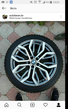

    Есть вариант покупки дисков с шинами р20 реплика, стоят р18 оригинал с датчиками. Можно ли на реплику поставить датчики , есть ли там место для них?
  28. bonifa
    bonifa Участник тусовки
    28 фев 2017
    141
    Должно быть, там особого места и не надо, датчик на ниппель крепится с внутренней стороны диска.
