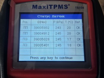

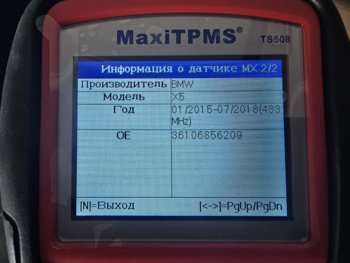

    Здравствуйте! Частая проблема настигла и меня, прошу помощи... Закодирована опция 2VB датчики AUTEL MX SENSOR новые 3V на всех прибор пишет OK (запрограммированы BMW F15 01/2015-07/2018) машина 09/2014 Калининград. После установки датчиков и программирования RDC очень быстро определило давление и температуру( буквально на несколько километров). Поездил около 3-х недель и все было отлично( машина быстро определяла темп. и давления около 1-3 км.). После корректировки давления в шинах около недели выскакивала ошибка RDC, но через небольшое время система инициализировалась. В последствии при сбросе системы не удаётся инициализировать датчики, что "только не делал" и "спускал и надувал". Когда приходит сообщение, "система RDC отказала" машина не видит левый передний датчик или левый + правый передний датчик(BIMERLINK). Спасибо!

    AUTEL MX датчики новые покупал за 8000 4 шт. Диагностируются и прошиваются оригинальным прибором AUTEL TS 508

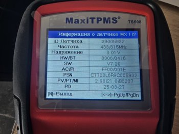

    Прибор видит вот инфа. по левому переднему датчику

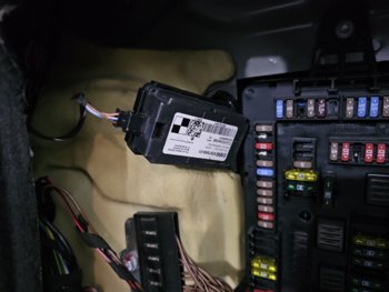

    Решил свою проблему, замена блока "61359397846 BMW Дистанционное радиоуправление приемника" ошибок по нему не было ключ работал хорошо. Спасибо всем кто откликнулся. Может кому-то поможет моя история.

    С понедельника, работает идеально. В багажнике с права откройте лючек, в верху в глубине этот блок, снимите разъём и подключить новый блок, Разбирать ничего не нужно. Я купил блок БУ самый дешёвый 700 руб. с доставкой на АВИТО. Я сделал как на фото, так как добраться к старому, чтобы заменить нужно много разбирать.

    отличная идея. я как раз на этапе необходимости разборки пластика забуксовал. попробую подкинуть на разъем

    переткнул блок подобным образом, датчики быстро подхватились.
    еще раз спасибо за идею, до этого блок полгода пролежал, ждал разборки обшивки багажника :facepalm:
