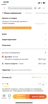

    Да я все понимаю что они с алика, я потом в прок себе закажу с алика когда время будет у разных продавцов по комплекту.
    Я просто хочу на следующей неделе уже получить и поставить. По вашей же ссыли хоть платная хоть бесплатная прибудет не ранее 7 или 9 июня. Я парктроники себе всегда с алика в прок закпзывал, ибо на глк они уж были зело ломучие)))

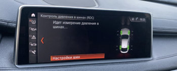

  7. gynecs
    gynecs Завсегдатай
    21 фев 2018
    529
    Подтверждаю. Но вот по истечении неполных двух лет, как писал выше, все сели хором))
    Так что заказывать нужно впрок пару комплектов...
    Но у товарища не NBT-Evo, а простой NBT. И ему нужна еще температура.
    С этим непонятно.
    Ну да, так раньше и было. Теперь вид сверху.

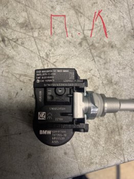

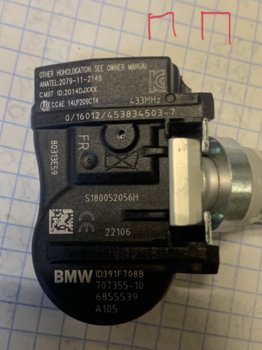

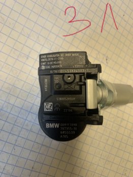

    Отчитаюсь.

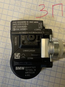

    Вчера уже поздно, по ссылке выше, когда начали подробней общаться с продавцом, проверять подходит/не подходит для моего авто (хотя там и из об’явы самой все видно, что комплект бьется по моему номеру и в об’яве указан f15 f16) но то был китай и за 7к. И после этой «проверки» продавец попытался меня подобудь)) начал говорить, что мы общаемся в чате не той об’явы !!??? Типа мне эти не подойдут)) а нужен мне оказывается только оригинал за 17к.
    Мне вобщем-то все разу стало про него понятно, и я воздержался от покупки оригинала у этого продавца, хотя там отзывов было + 200)))
    Нашел другого продавца, он тоже продает датчики с алика, комплект вышел в 6’700.
    Сделал фото каждого датчика на сканере, что бы было видно, что датчики определяются, показывают Т° и Р.
    Потом я спросил у него, почему все-таки некоторые датчики с алика не работают? И он во-первых подтвердил мое предположение, что датчики там перед отправкой никто не проверяет и не отбраковывает, а во-вторых датчики могут попасться с одинаковыми id - такие датчики не пропишутся из-за конфликта.
    Вот как то так. мои датчики уже отправлены в Челябинск сберлогистикой, по установке напишу отзыв и дам ссыль на продавца.

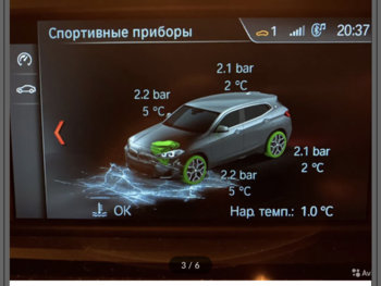

    А подскажите, какое NBT когда авто в такой проекции как у меня (вид сверху) и когда под углом в трехмерном изображении? Или это от модели авто зависит?
    Хочу как ниже что-бы показывало:shock:
  12. -=Painkiller=-
    -=Painkiller=- Завсегдатай
    8 авг 2012
    1,900
    По-моему тот же EVO, только другая версия прошивки. Там бывает от ID4 до ID7, можно погуглить и почитать разницу. И системные требования у прошивок разные - последние требуют больше памяти и на более старых версиях железа тормозят и глючат.

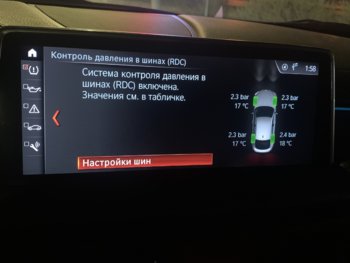

    Закончу историю. После того, как один селлер с авито и отзывами за +200 начал меня склонять к покупке оригинала, обратился к другому продавцу, с чуть меньшим количеством отзывов но тоже все
    +5. Расссказал мне почему иногда может не работать неоригинал с алика, перед проверкой выслал фото всех четырех датчиков на приборе(не знаю как называется, сканер какой-то), который увидел датчики и показал настоящую температуру и давление каждого датчика.Ответил на все мои вопросы. Покупал через авито доставку комплект за 6700. На удивление быстро сработала сберлогистика и за три дня доставила мне датчики из Мск. В нетерпении сейчас мне их установили. После первого запуска, появилась все таже ошибка о неработающем RDS. Через пару километров показал давление и температуру, попросил переустановить, после началась инициализация, ничего на 99% не зависло и ошибка пропала. Сильно
    доволен, что этот RDS вновь у меня заработал уже на летних колесьях. Кстати, один местный сервисмен, который изначально, зимой кодировал мне в том числе этот RDS, на мой вопрос надо ли прописывать новые датчики на летние тапки ответил - обязательно!! К сожалению, мне все стало ясно про этого
    сервисмена. Рекомендую селлера с авито
    https://www.avito.ru/user/42eeabcdc84fd810060d5ed40d129c75/profile?src=sharing
    Не знаю зачем, но интуитивно записал id датчика в каждом колесе:shock:
