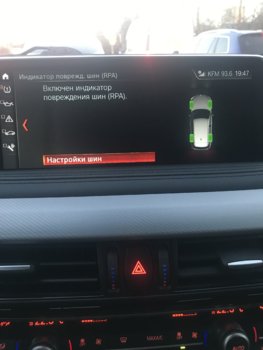

    Добрый вечер. Подскажите пожалуйста, облез все, ни хрена не пойму… f15 год выпуска 2018, Калининград 40d. Купил датчики на али, ни когда не стояли, ситуация на фото… но когда возил датчики горела герлянда что упало давление в шинах срочно остановитесь, значит машина датчики видит… что делать? Может прошивка или зря выкинул деньги.
  9. speedlizard
    speedlizard Участник тусовки
    23 апр 2021
    35
    Похоже, что просто не закодировано отображение давления. Есть 3 режима отображения: не отображать какие-либо показатели, отображать только давление, отображать давление и температуру.
    Закодировать можно через bimmercode, esys и пр.
  10. ИнтЭкс
    ИнтЭкс VIP-cars & Customs
    3 авг 2009
    12,413
    Всем здравствуйте! :hi:
    Подсказка находится на экране, RPA в скобочках, гласит о системе закодированной в данном автомобиле.
    Вам нужно перекодировать в другую систему, в RDC!
    ... приезжайте исправим ситуацию! ;)
    Не похоже ... , надпись на экране сообщает о совершенно обратном!
    #700 ИнтЭкс, 20 апр 2022

  11. speedlizard
    23 апр 2021
    35
    Оу. Да, все верно. Надо для начала активировать RDC, после чего уже менять варианты отображения показателей.

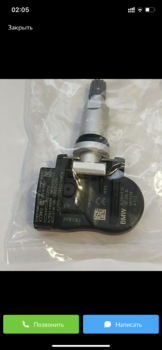

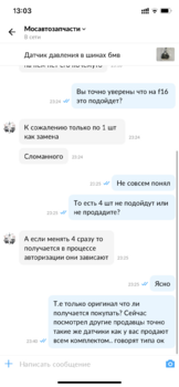

    Продублирую в профильной ветке. сменил тапки на летние в которых датчиков нет, на зиме были - удобство - удрбство. Сейчас просто прочерки. Обратился к авито.
    Один продаван отказался мне продавать более одного датчика, мотивировав тем, что если все 4 такие установить то в процессе авторизации они зависают. Вот этот датчик. Вроде написано 433 MHz

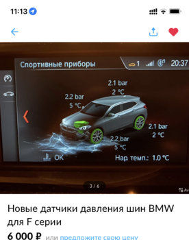

    Я брал у Сергея: https://www.avito.ru/moskva/zapchas...ki_davleniya_shin_bmw_dlya_f_serii_2297485792
    Все работает.
    Это те же, что с Али, но оттуда они по 4тыс, а тут по 6))

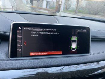

    У меня сейчас так.. RDC ищет датчики
