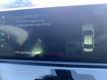

    Не одновременно. RPA работает как обычно, но дополнительно выводятся значения давления и температур. Разумеется, в таком случае определение спущенного колеса будет происходить по алгоритмам RPA а давление и температура только визуальное отображение. У RDC алгоритм другой, более точный. Но проблема в том что если поставил колёса без датчиков то вообще ничего не работает и надо лезть в кодировки. Не все могут оперативно кодировки менять, а тем более бесплатно. В этом весь прикол.

    Как то так, осталось датчики установить и на месте прочерков появятся циферки :)

    Так нечего гадать, коллега выше правильно заметил, да и я ранее подчеркивал что rdc работает лучше и точнее а так же что два алгоритма одновременно работать не будут. В настройках действительно или rdc или rpa. А то что я показал это работа rpa, в дополнение к которой выведены значения давления и температуры. Тобишь в доп к rpa можно не бегать вокруг машины с манометром поутру :)

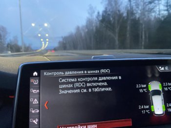

    Уважаемые форумчане, помогите разобраться: снял летний комплект, на котором стояли датчики, поставил зимний, на котором датчиков нет. Тем не менее, RDC работает, показывает в динамике температуру и давление.

  19. Born Northern
    Born Northern Завсегдатай
    5 апр 2020
    1,128
    даже грешил на то, что может они по умолчанию стоят в Hakke9, но прошлой зимой RDC не работала на этой резине.

  23. European
    European Абориген
    26 июн 2016
    2,046
    И всё же сомнения есть. Без датчиков не то что давления/температуры не будет а вообще вся система RDC в отказ уйдёт. Так что ищите лучше :) А дилеры давно колёса с датчиками продают.

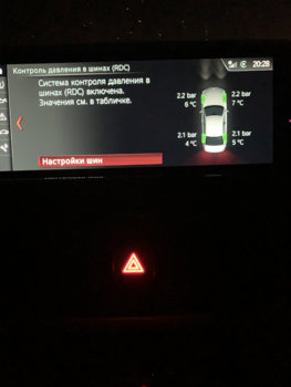

    2,046
    Ну что, заработала система. Датчики из Китая, по внешнему виду 100% оригинал, но цена за весь комплект меньше половины одного оригинального. Проехал около 5-7 км, выполнил 3 поворота и всё взлетело.

  28. European
    European Абориген
    26 июн 2016
    2,046
    Опасения были только по поводу датчиков. Всё же комплект за 2200 руб приобретался больше из любопытства, по принципу - не заработает, не велика потеря.
