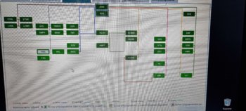

    Подскажите на всех ф15 есть система что бы работали датчики колёс RDC?
    Или на первых 13-14 года могли и не ставить эту систему?
    Человек который занимается этими датчиками не может найти этот блок

    Он интегрирован в BDC_BODY DSC.

    Немножко не так... В DSC, если tis не врет))))) Но не принципиально! Кодировать и то и другое)))))

    Вы совершенно правы, зарапортовался! :facepalm: ... и третье и четвёртое, всё как в TIS'е указано! )))

    Одни говорят что не на всех есть эти блоки, а другие говорят что есть на всех ф15!
    А при подключении компа человек не видит этот блок (но он не бмвист а занимается датчиками этими для установки на любой авто!
  21. ИнтЭкс
    ИнтЭкс VIP-cars & Customs
    3 авг 2009
    12,414
    Он его и не увидит, если он интегрирован в другой блок. Что он пытается сделать, зачем ему его видеть?

    Да в моем регионе специалистов очень тяжело найти что бт машину знали и разбирались в датчиках...
    А увидеть его он хочет, что б узнать какие датчики поставить и их интегрировать в авто, но чувствую что только оригинал прийдется брать (а это время, сумма не имеет значения)

    https://www.newtis.info/tisv2/a/ru/...-with-tyres/36-11-disc-wheels-rims/1VnXWoiW5Y

    Всем спасибо, датчики поставил, все работает
