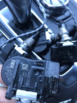

    А подскажите, предлагают комплект датчиков по сносной цене, но нет уверенности что подойдет (так как в ЕТК нет вообще применяемости по этой запчасти, но на разных сайтах все пишут что подходит под разные БМВ, в том числе и под Ф15)
    Номер детали 36 10 6 855 539, машина Ф15 2016 года

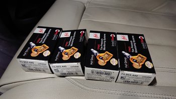

    Приветствую, т.к. у нас в Литве датчики подешевели (45 евро/шт.), вчера купил. Запустил измерение давления, машина сразу их определила и все отлично.

    А вы можете подсказать на сайте HUF есть два варианта:
    - RDE027V21 с пометкой не требует программирования
    - UVS4040 с пометкой требует программирования - так понимаю универсальный датчик, которой приблудой HUF нужно закодировать марку машины в датчик
    Вам когда датчики ставили кодировали их?

    Датчики UVS4040, ничего не кодировали, они самопрограммируемые. Отдал мастерам-колесникам вставить. Поставили, завел - уже машина перестала ругаться, что контроля за давлением нет. Тронулся, запустил измерение давления, скорость должна быть 40-60 (максимум 65 км/ч, а то будет сброс с ошибкой). Измерение занимает 10 минут (долго держится на 99%, но потом все ОК). Тепреь все в порядке.
    P.S. Сначала забыли одно колесо докачать (2.3, 2.3, 2.3 и 1.7), так машина писала, что установите давление и потом измеряйте.

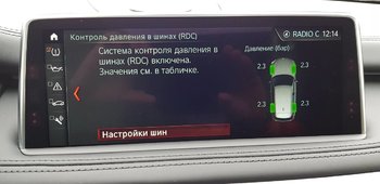

    Добрый вечер. Закодировал опцию..получилось вот так. Что не так?

    можно еще температуру в шинах показывать

    А что не так?
