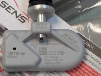

    По датчикам давления в шинах делюсь опытом. Вкратце alltpms гордо именуют себя дилером bh sens (huf). Есть там ecr0280, типа Германия, и есть ecs1720 , тру китайский BH Sens. Купил их 2 комплекта, на х6 прописались прекрасно, пришлось проехать 2 км, не больше.
    Когда приедет ix3, надеюсь там они тоже успешно приживутся. PXL_20250716_154714215.jpg
    Давление показывают верное, кодирование ф16 стоило пару тыщ удаленно

  23. sas2k
    sas2k Абориген
    18 апр 2007
    2,087
    #233 20 июл 2025
    Nik19Bl нравится это.
