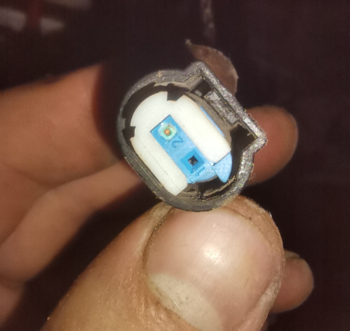

  5. Юрий 3
    Юрий 3 Старики-разбойники
    9 фев 2010
    14,232
    Вологодская обл.
    Вчера тоже стал врать датчик,на улице около 5 а он пишет минус 18:mad: Снял датчик-минус40,почистил контакты надфильком алмазным,смазал литолом плотно так,вставил-все норм-плюс 3
    Хотел-же еще ради интереса хоть сопротивление тестером померять,но все заработало...

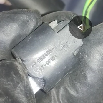

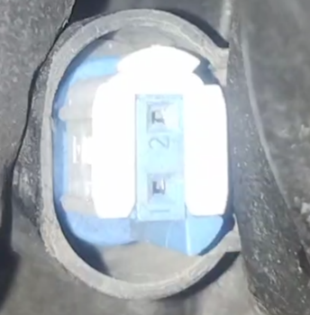

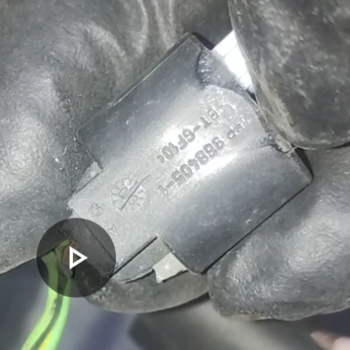

  6. Zmeyy2
    Zmeyy2 Новичок
    23 май 2025
    3
    Всем привет.
    Краткая история, у меня убитый развал схождения, жрут колеса, и правый подкрылок.
    У меня временно стояла правая галошенная фара. Когда купил ксенон, снял старую фару и обнаружил вот такую вот фишку.
    Датчика для нее не смог обнаружить, возможно его съело колесо
    Но для покупки нового нужно понимать что это за фишка.
    Сразу отвечаю.
    Парктроник все подключены.
    Противотуманки все подключены
    Поворотники все подключены
    Датчик удара установлен вроде только с левой стороны.
    Жду ваши догадки!
  7. Andrey_Omsk
    Andrey_Omsk Старожил
    26 окт 2013
    4,639
    Омская обл.
    Датчик температуры стоит по левому борту.
    А вообще смотрят цвета проводов и ищут по схемам. Возможно это датчик уровня бачка омывайки.
