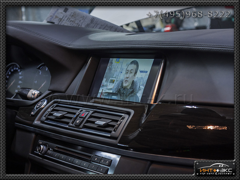

    Так это же фото от работы китайского тюнера, который в разы хуже по приему сигнала!!!! Был у меня и такой ))) Вводите людей в заблуждение ?

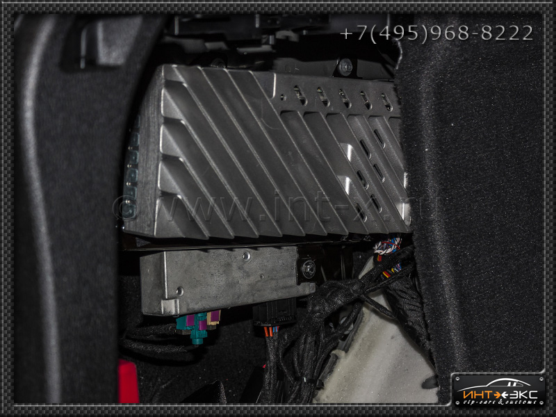

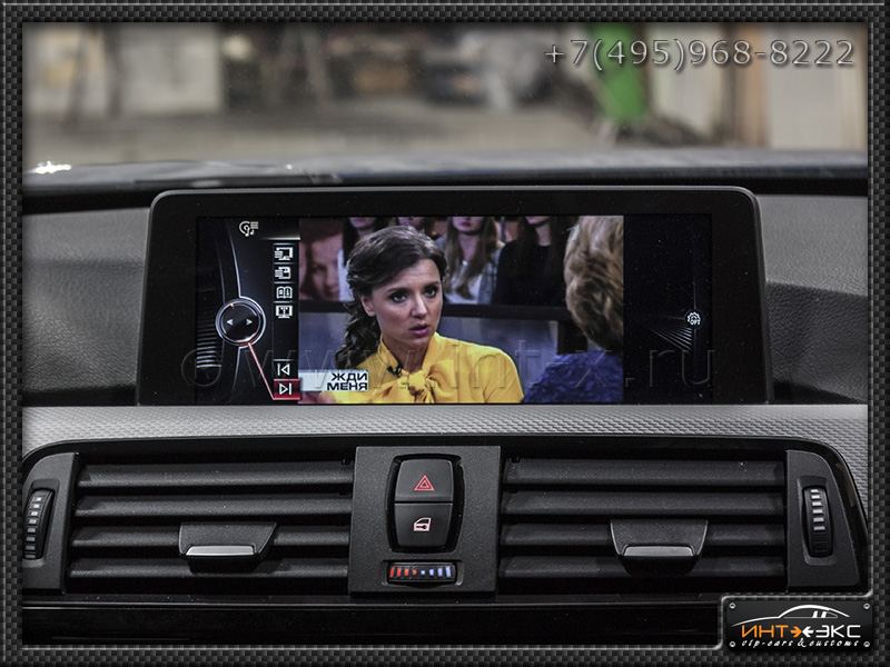

    Вы ошибаетесь! ;)
    Установлен точно такой же оригинальный TV-тюнер и с тем же OE-номером ... 701, как и у Вас.
    Вот ещё примеры (фото активные/кликабельные!):
    оригинальный TV-тюнер DVB-T2
    а вот и "китайские" TV-тюнер DVB-T2
    Кстати, данная модель TV-тюнера *устойчиво работает на скорости до 170км/ч., проверено на Дмитровском шоссе!
    P.S. *китайский ... китайскому ... рознь!

    Но на первых фото 1000 % НЕ ОРИГИНАЛ и это видно по индикации канала, которая появляется при переключении каналов )
