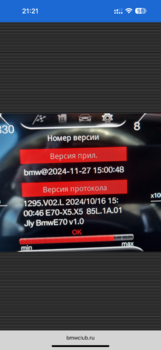

    У меня только спидометр можно регулировать. Подскажите пожалуйста какая версия с регулировкой и скорость и тахометра? У меня стоит следующая
      2.4 МБ
      50

    Точно сложно сказать, возможно любая более новая версия уже поддерживает обе настройки.
    Но риск обновления (и возможного окирпичивания) гораздо больше пользы от этих настроек.

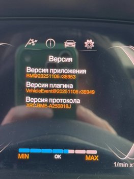

  6. Martin-112
    Martin-112 Участник тусовки
    13 окт 2020
    48
    Я не нашел по новее, подскажите пожалуйста где посмотреть?

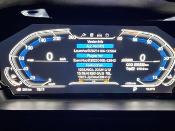

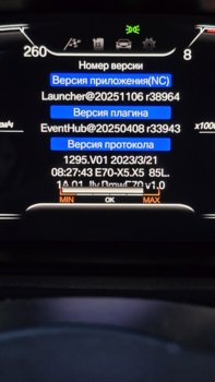

  8. Ivo1807
    Ivo1807 Новичок
    4 окт 2025
    10
    Сербия
    Попробовал и тестировал. Все работает отлично в Е60. Спасибо

    1261.V02.L 2024/11/8 16:36:
    47 F10-5L.5 68L.15.01 Jly
    Bmwf10 v1.2V2.0
    Вот такая версия приборки есть в ней карплей не знаете? Или как проверить наличие карплей

    Если карплей есть, то в настройках увидите пункт сопряжения с бт

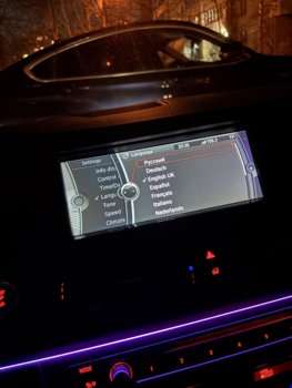

  19. govty
    govty Новичок
    23 мар 2026
    1
    Здравствуйте. Машина f10 . Приборка
    HY-1027T-260123J
    проблема в смене языков в головном устройстве. Никакой не ставится кроме английского ( хотя все языки отображаются) В самой приборке с выбором языка нет проблем . Уже все перепробовал . Кроме как прошивок , не знаю где ее брать на мою приборку .

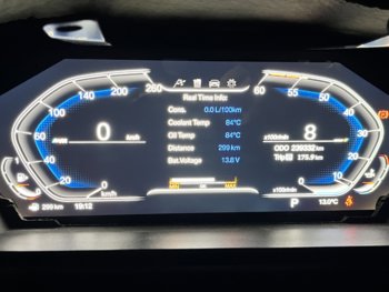

  24. Sila004
    Sila004 Участник тусовки
    29 авг 2017
    45
    Я вчера обновил последней прошивкой, так вроде нормально, но выскакивает маслёнка после запуска, на 5 сек. Это проверка или глюк?
