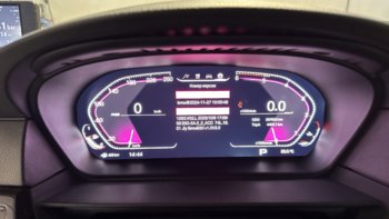

    Подскажите, плиз, ссылку на наиболее актуальное ПО для приборки 1292.V02 не было ли версии с исправлением проблемы «пробега»?
    Версия приложения Launcher@20230308 r1799
    Версия плагина EventHub@20230304 r17862
    Версия протокола 1292.V02 2024/4/1 16:14:38 F30-3.3n1 56L.19.01 Jly BmwF30 v1.0

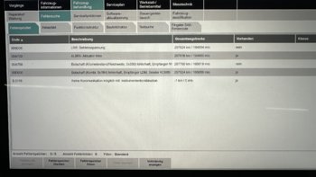

    Здравствуйте!!!
    Есть ли для этой приборки решение по этим ошибкам?
    Благодарю заранее

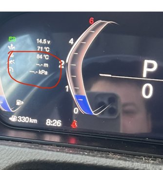

    Привет удалось решить эту проблему ? "Информация о времени остановки двигателя: слишком малое по сравнению с охлаждением охлаждающей жидкости двигателя""
    у меня точно так же, и раз-два в неделю чек по этой ошибке, причём всё это рандомно, иногда включаешь утром температуры ОЖ и масла одинаковы плюс минус, а иногда ОЖ например +1 , а масло 90. При выключении так же всегда падает мгновенно в 0 масло.
    приборка JLY покупал у автора темы, машина F30 2017 , у тебя так же ?
    и ещё бывает глючок, запускаешь машину - обороты 0. пока не тронешь педаль газа или само может обновиться секунд через 30 или как на фото. выключил - обороты 0.1 )

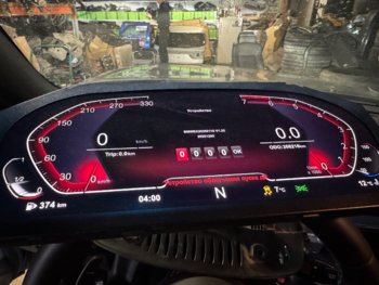

    Подскажите, пожалуйста, есть ли какой-то апдейт на мою приборку? Стиль бумеранга новый может какой-то более детализированный и тд.

    Непонятно, какой чек увидели? По какой причине? Какие ошибки при сканировании неисправностей? Ошибки по блоку комби вследствие неоригинальной приборки, это нормально, обычно проблем не создает.

    Добрый день! Нет ли обновления для F30 ?
    что хотелось бы чтобы было исправлено:
    - Ошибка по резкому падению температуры "1B9508 information engine switch off time too short compared to cooling of engine coolant " и как следствие чек потом. (важно)
    - не линейные показания остатка топлива в баке, первые пол бака уходят линейно, вторая половина уходит моментально почти (относительно первой), предположу, что логика китайцев такая - первая половина бака это те самые 38 + 16 (вторая половина). Бак же нужно считать как единое целое, а не неравные половинки.. (важно)
    - температура масла начинает показываться только с 77 градусов и рабочие ~96-100 град это нижняя часть шкалы, не информативно (не критично)
    - шрифты, может можно поменять шрифты раздела fuel information , очень уж они там топорные. (не критика)
    - возможность видеть одометры на всех темах, на спортивной сейчас нет (тоже не критика конечно)
    - куча пиктограмм об открытых дверях, причём бывает что пиктограммы одновременно противоречат друг друг (не сфотал) открыта левая дверь показывает что отрыта левая и другой значок показывает что открыта только правая.

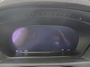

    Доброго времени суток. У меня БМВ х5 2012, купил месяц назад цифровую панель. Вот сегодня появился глюк, при включении зажигания экран не запустился, остался темный но внизу есть какие-то цифры. То есть панель не загрузилась. Подскажите что мне делать в этом случае?
  16. serge858
    serge858 Живу я здесь
    26 июн 2012
    8,659
    Кнопку ресет пробуйте (зубочистку или скрепку имеет смысл всегда держать под рукой на всякий случай), в потолке приборки маленькое отверстие кнопки, если не поможет, то снять экран и отстегнуть разъем к приборке, заново подключить и проверить.
