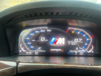

    Все привет ! Приобрел вот такое чудо , не подскажите как обновить его по воздуху ?

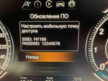

    Заходите в меню настроек
    Выбираете пункт "Обновление ПО"
    на телефоне настраиваете точку доступа WiFi с параметрами которые вам предложит приборка (на телефоне должен быть доступ в Интернет).
    Дальше приборка должна подключиться к телефону, скачает и обновит ПО.

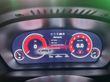

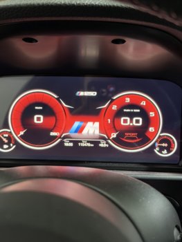

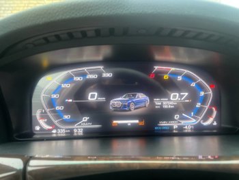

    Вот появилась после обновления , такая себе тема на любителя )) а можно ли как-то поставить нормальный круглый циферблат с цифрами ?

    Переключите в режим "Комфорт" или "ECO" (сейчас у вас "Спорт").

    Ааа)) вот оно что , я думал только цвет поменяется )) спасибо большое

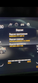

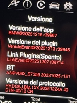

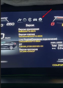

    HELP! Всем привет. Помогите пожалуйста, купил такую панель, какое-то косячное ПО у неё, подскажите может есть обновление или как исправить.
    Уровень масла пропадает после 20-30 минут езды и также перестает время идти, если масло и показывается, то всегда на половине, хотя там полный уровень.
    Нет накопителя ошибок или они не появляются вовсе.
    Недавно был низкий уровень ож, она это не показала вообще, понял только по тому что вентилятор начал крутиться на полную мощность и печка холодным задула.
    Показывает ошибки только после переподключения акб , по типу мало омывающей жидкости и тд.
    Звука ошибок нет.
    Время иногда перестает идти на ней
    Температура окружающей среды иногда показывает +255
    Когда она только пришла все работало отлично, потом прислали обновление и оно как-то криво встало судя по всему и появилась куча проблем.
    Китайцы ничем помочь не могут, 3 недели уже завтраками кормят.
    Покупал у Hustly Global Store, ничего у них не берите лучше, ужас а не поддержка.
    Машина bmw e92 325xi дорест

    Обратно откатиться на предыдущую версию ПО не пробовали или результатов не дало?
  18. egorqa145
    egorqa145 Новичок
    30 ноя 2025
    5
    Новосибирская обл.
    откатился через китайцев на версию на которой она была когда приехала. Но работать лучше она не стала

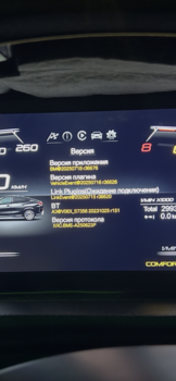

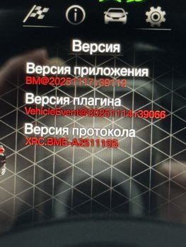

    У меня таже версия и проблемы только с температурой внешнего воздуха и иногда HUD на лобовом показывает инфу то на английском, то на испанском, иногда на русском. Китаец ответил что передаст инфу своим «инженерам» и как только будет обнова, скинет. Какую версию он скинул тебе? Ту что на фото? Прикладываю фото своей версии.

    Да, таже самая прошивка, также есть более старая прошивка. Мне когда панель пришла все работало хорошо, но небыло функции сброса ошибки по шинам. Он меня обновил и куча проблем появились, ошибки не показываются и тд. Откатились обратно на ту версию которая была изначально, но работать лучше она не стала.

    Подождем старших товарищей. Может у кого на форуме найдется решение. Похоже эта прошивка глючная и либо ждать новую, либо кто-то подскажет и возможно поделится стабильной.

    У тебя какая машина? Есть ли у тебя звуки ошибок и всегда ли появляются они, мало омывающей жидкости или по лампочкам? По температуре внешнего воздуха я смотрел через bimmerlink появляется ошибка 5f48 combi связанная с датчиком температуры внешней. Короче приборка этот датчик теряет, я думаю у тебя таже история. Под мою машину китаец сказал что прошивка будет в течении 1-2 месяцев

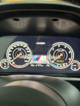

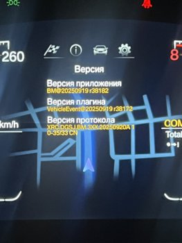

    Инструмент называется Hy, я думаю, это одна и та же линейка XRC... у них идентичный интерфейс обновления по Wi-Fi.

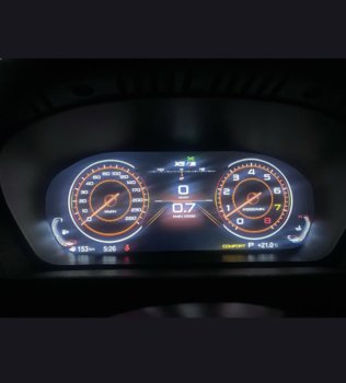

    После последнего обновления у меня появились новые силосы, но конвейерные ленты работают бесшумно.

    Ремни перестали работать после обновления через WiFi?
    Если да, то вы можете попробовать откатить прошивку MCU через обновление по USB. Файл прошивки у вас должен быть - mcu_hy_1xx_20250909A.bin
