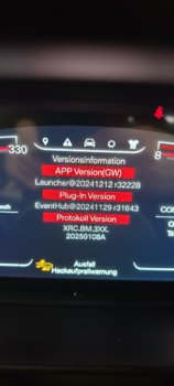

    Сегодня установил приборку не могу убрать ошибки , может кто поможет,вот моя версия

    Может кто подскажет как узнать код от прошивки?с первой страницы не подходит
  15. sergej kaal
    sergej kaal Участник тусовки
    23 ноя 2020
    98
    Если не работает Круиз Контроль (обычный или активный) или вылезли ошибки типа "отказала система предотвращения наезда на пешехода" или "столкновения сзади", то идем сюда:
    Version
    Upgrade (Версия Протокола или Конфигурация Протокола - название в зависимости от прошивки): Пароль 4321
    По очереди меняем настройки вашей модели авто, после изменения выключаем приборку, закрываем двери на 10мин, проверяем работу, отсутствие Не как не могу убрать эти ошибки пароль не подходит

    Если пароль не подходит, значит у вас совсем другая приборка, другого производителя. Узнавайте пароль через продавца.

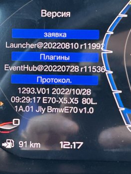

    Есть ли более новый Update.pkg для моих часов F10?

    Просто так обновлять это риск, не рекомендую без серьезных причин.
    Недавно после обновления PKG не перезагрузилось устройство, экран остался черным, пришлось обратно в Китай посылать.

    А то у меня почти такая же версия не могу добиться пароля от продовца
