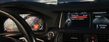

      2.1 МБ
      58

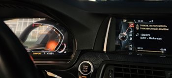

  6. Steel780
    Steel780 Участник тусовки
    19 апр 2022
    57
    Получилось на jly панели запустить уведомления, отображение медиа на приборке, а так же борт комп в нбт. Плюсом заработали настройки часов и ограничения скорости.

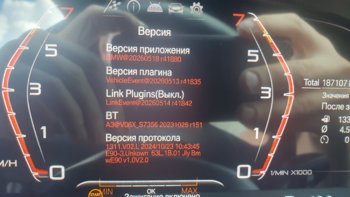

    Здравствуйте, подскажите пожалуйста , приобрёл на разборке с распила из Англии приборку , соответственно она б/у необходим ли сброс на заводские настройки ? И у меня есть только информация о ней по наклейке
    23С2904 JT5-1295- как понять , всем спасибо за ранее
  11. serge858
    serge858 Живу я здесь
    26 июн 2012
    8,659
    Сброс не нужен, да и нет такого на приборке. Похоже на JLY модель. Подключайте, если пробег не обновится, вручную установите и всё.
    Номер версии сфотайте, сюда пришлите, будет понятнее, что за приборка и когда примерно выпущена.

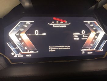

  12. snaips13
    snaips13 Новичок
    14 июл 2026
    9
    Беларусь

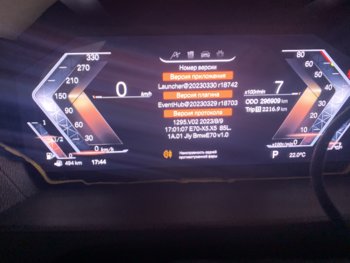

    Здравствуйте!
    Подключил , дисплей всегда горит не тухнет пока не достанешь разъем ,приборка не реагирует ни на что , просит обновление или прошивку , не пойму.
    За ранее спасибо за дельный совет
    BMW E70 LCI
    Нашел фото с оф сайта по номеру своей приборки ,на фото вроде как можно разглядеть данные прошивки и тд
    #3162 16 июл 2026

    На фото же не факт, что именно ваша версия ПО. Там версия 2021 года? Плохо видно. В каком году оду хотя бы приобретали приборку?

    Не известно ,но когда заводили мотор на авто перед разборкой приборка работала есть видео .
    Вообщем как то можно понять прошивку или это кирпич и можно возвращать ее обратно продавцу ,дайте пожалуйста ответ

  20. serge858
    26 июн 2012
    8,659
    https://mega.nz/file/zgdChTSZ#I5JVPVArRn5BqUH5sEWkvUEHgZzI8BSSaJkclcYlBOY
    Отсюда можете скачать файл 08.2023 Протокола MCU. Возможно впн нужен для скачивания.
    Флешка не более 32гб формат FAT32, bin файл запишите и вставляйте на включенной приборке, автоматом должно пойти обновление

  22. snaips13
    snaips13 Новичок
    14 июл 2026
    9
    Беларусь
    Ура , все заработало спасибо!!!!
    Но нет ни миниатюр и перевод странный.
    может сбросите если не затруднит вас обновление которые добавляют миниатюры и исправляют язык , обороты для дизеля выбрать и тд , так как вы делала на видео

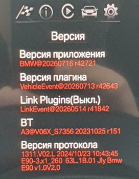

  29. pa_ul
    pa_ul Участник тусовки
    16 фев 2023
    178
    Обновился до r42721 от 16.07.2026. Что добавили или изменили не заметил. Архив с инструкцией по ссылке BMW Digital Cluster JLY 1311s
    На Е84 шестая тема с круглыми циферблатами, ранее добавленная после января 2026, отображается растянутой. Для решения этой проблемы нужно в заводском меню 0168 выбрать картинку другого авто. Например копейку E серии. По мне тема так себе. Из всех тем мне зашла только вторая и третья тема с точки зрения визуала и информативности.
