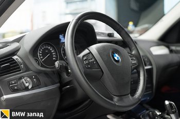

    А руль кста какой? Тонкий обычный или толстый?

    такой :)

    Возможно там стоит
    S249 Многофункциональное рулевое колесо
    и, может быть, с подогревом
    S248 Система обогрева рулевого колеса

    Судя по рулю подогрева нет. Самый обычный руль.

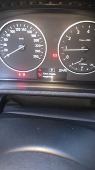

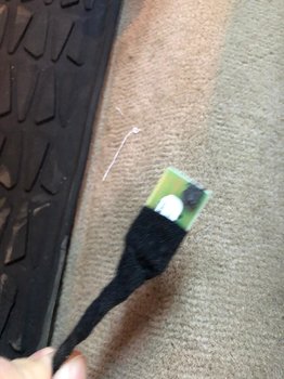

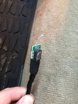

    Добрый день.
    Возможно на данную тему уже есть отдельная ветка, но я, как новенький, не смог ее идентифицировать, так что, прошу прощения, пишу свой вопрос.
    Вчера загорелась ошибка "система безопасности водителя". Из необычных телодвижений - не за долго до появления ошибки (менее получаса) перенастройка сидения после жены (механическая настройка - отодвинул сидение). Решил полсе этого заглянуть под сидение и обнаружил там ни к чему не подключенный провод (фото прилагаю), на конце которого, то ли клейма, то ли плата, с кнопкой. Теперь ломаю голову, с чем может быть связана ошибка, как избавиться, что за провод, что за кнопка на нем, связана ли она с ошибкой...
    Буду крайне признателен за помощь, советы и подсказки!

    Провод от противоугонки "Цезарь-сателит".
    Станислав Мальцев нравится это.

    ... "ни к чему не подключенный провод" - точно от ЦЕЗАРЯ. ;)
    Ошибки, скорее всего, не из-за него. Нужно делать диагностику и тогда многое прояснится.

    Спасибо. Ясно. И на сколько я понял, сбросить такую ошибку (чтобы понять возможность "самоустранения") аккумулятором не удастся?

    Аккумулятором ... нет.
