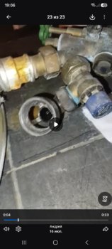

    Добрый день. Нужна помощь, кто знает что за деталь на фото. Пропускает воду, труба от бойлера. И не знаю в чем причина и как идентифицировать что это. Сантехник который это своял сейчас не на связи. Даже если кого искать другого, то хоть бы понять что нужно.

    По этому фото нельзя определить деталь со 100% уверенностью, но есть достаточно характерные признаки.
    Наиболее вероятно, что это предохранительный (сбросной) клапан бойлера, совмещенный с обратным клапаном (так называемая группа безопасности бойлера).
    Почему я так думаю:
    • он установлен непосредственно на трубе подачи холодной воды к бойлеру;
    • латунный корпус с несколькими выходами;
    • сбоку виден патрубок с синей заглушкой — у многих клапанов именно там находится сливной/контрольный выход;
    • на полу лежит резьбовая крышка, которая очень похожа на колпачок фильтра или сервисную крышку клапана.
    Если течет именно из снятой крышки
    Возможны несколько причин:
    1. Износилось уплотнительное кольцо (O-ring) под крышкой — самая частая причина.
    2. Лопнула сама крышка.
    3. Внутри грязь или накипь, из-за чего крышка не прижимается.
    4. Если это действительно предохранительный клапан, мог разрушиться внутренний механизм.
    Что сказать сантехнику
    Можно написать так:
    “Течет латунный клапан на входе холодной воды в бойлер. Похоже на предохранительный клапан (или группу безопасности). Нужна диагностика и, возможно, замена.”
    Что желательно сфотографировать
    Одного этого кадра недостаточно. Сделайте:
    1. Общий вид всей обвязки бойлера.
    2. Крупно корпус детали с обеих сторон.
    3. Все надписи на корпусе (обычно есть:
      • производитель;
      • давление 6 bar, 7 bar, 8 bar, 10 bar;
      • стрелка направления потока).
    4. Фото снятой крышки с двух сторон.
    По этим фото обычно уже можно определить точную модель и подобрать замену.
    Важный вопрос
    Откуда именно течет?
    • из-под большой резьбовой крышки, которая лежит на полу?
    • из синего колпачка?
    • из отверстия снизу?
    • по резьбе соединения?
    Это сильно меняет диагноз.
    Если сможете прислать 20–30 секунд видео без движения камеры, где видно весь узел и место, откуда выходит вода, я, скорее всего, смогу определить деталь значительно точнее.

    Вот такая маркировка, на клапане, если я правильно прочитал tuv sv 05 545 15 20w10
    1 течет вот из этого отверстия, черного пластикового. Для чего оно кстати?
    2 если я пока откручу эту пластиковую деталь и вместо нее какую нибудь муфту накручу со шлангом, что бы вода в емкость стекала, а не на пол, так можно?
    Просто не знаю сколько займет поиск такого или подобного клапана, учитывая отсутствие подобных деталей.

    Маркировка очень помогла.
    TÜV SV 05-545 … W10 — это не номер модели, а сертификация предохранительного клапана для водонагревателей. Буква W означает, что клапан предназначен именно для бойлеров, а 10 почти наверняка означает давление срабатывания 10 бар.
    Теперь по вашим вопросам.
    1. Что это за черное отверстие?
    По фото это дренажный (сбросной) выход предохранительного клапана.
    Его назначение:
    • при нагреве бойлера вода расширяется;
    • если давление становится слишком высоким, клапан открывается;
    • вода выходит именно через это отверстие.
    В нормальной системе из него может иногда капать.
    Но если:
    • течет постоянно,
    • струйкой,
    • даже когда бойлер не греет,
    то это уже неисправность либо клапана, либо проблема с давлением в системе.
    2. Можно ли накрутить туда шланг?
    Да, можно. Более того, именно так обычно и делают.
    Главные условия:
    • шланг не должен пережиматься;
    • его нельзя герметично заглушать;
    • слив должен быть свободным;
    • нельзя устанавливать на конце кран.
    То есть схема
    клапан → штуцер → шланг → ведро
    полностью допустима как временное решение.
    Но есть нюанс
    По фото кажется, что у вас снят пластиковый сливной штуцер (или декоративный колпачок).
    Если так, то искать нужно не “муфту”, а посмотреть:
    • какая там резьба (чаще всего 1/2”, но бывают и другие);
    • подобрать переходник под шланг.
    Самое главное
    Если вода идет именно из сливного отверстия, то проблема не в отверстии.
    Оно лишь показывает, что клапан открылся.
    Причина обычно одна из трех:
    1. Клапан перестал держать (самый вероятный вариант).
    2. В него попала грязь или накипь после открытия — седло не закрывается полностью. Это тоже очень частая причина.
    3. Давление в водопроводе стало слишком высоким (например, 7–9 бар без редуктора), и клапан честно сбрасывает воду.
    Что бы я сделал на вашем месте
    1. Накрутил временный сливной шланг в ведро.
    2. Купил новый предохранительный клапан аналогичного давления (скорее всего 10 бар, но лучше убедиться по маркировке на корпусе).
    3. Заодно измерил давление холодной воды манометром. Если оно выше 5–6 бар, стоит проверить, нужен ли редуктор давления.
    У меня есть просьба
    Сделайте, пожалуйста, одно фото прямо сверху на корпус клапана, чтобы были читаемы все цифры и надписи (особенно возле синего колпачка и на основном латунном корпусе).
    Тогда я смогу определить:
    • производителя;
    • точную модель;
    • давление срабатывания;
    • и сказать, какой современный клапан можно купить ему на замену, даже если оригинал уже не выпускается.

    Это сбросник. Обычно срабатывает по причине собственной поломки, или из-за выхода из строя расширительного бака.
    Кстати, если ещё не установлен, то установите такой сбросник на газовый котёл. Бывают случаи, когда кто-то или вы сами, можете перекрыть кран на подаче или обратке теплоносителя и забыть про это. Соответсвенно, котёл включится на нагрев отопления или ГВС, ну и привет теплообменнику. Я уже молчу про небольшой взрыв от избыточного давления и уделанные стены с потолком)))
