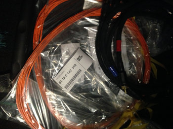

  8. Agentrab
    Agentrab Абориген
    3 апр 2014
    2,343
    я вот тут брал пару лет назад, кабель сделает любой длины
    https://www.avito.ru/moskva/zapchas...i_mmi_bmw_mercedes_599853549?slocation=637640
