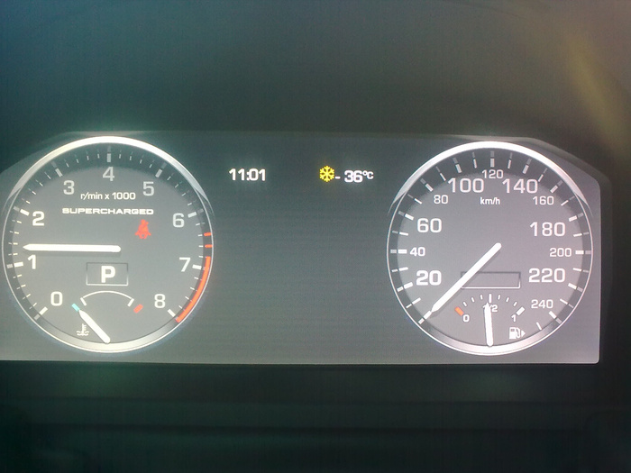

    1. При морозе больше 15 градусов начинает глючить правый турбокомпрессор , загарается "неисправность двигателя", обороты падают до 2000, на газ не реагирует, приходится прижиматься к обочине, выключать зажигание, особенно стремно когда это случается на обгоне на скорости :( менять не хотят уже второй зиму, говторят каждый раз что чтото отрегулировали и до след морозов :mad:
    2. Не работала вебаста, вроде починили но все равно в салоне колотун
    3. Не светит панель приборов на холоде пока не согреется, бывает по полчаса вечером едешь в слепую, тоже вторую зиму не чинят
    4. На морозе больше 30 после долгой стоянки вылазит "Неисправность КПП", иногда опускается подвеска, лечится рестартом машины, а вообще говорят не легится в принципе
    5. На морозе больше 30 не работает магнитола - просто тупо ничего не переключается и звука нет - говорят не лечится, типа защитная реакция нежного английского организьма :shock:
    6. Глючил гур, правда один раз, но очень стремно было двумя руками со скрипом перестраиваться из полосы в полосу, про поворот на месте вообще молчу
    7. неисправность климатики, в зимнее время в теплой машине происходт следующая паганая весчь: глушишь машину, минут через 5 заводишь и получаешь в салон порцию затхлого воздуха , видимо из внутренего цикла рециркуляции воздуха или кондера, секунд через 10 переключается на забор снаружи, но в салоне уже такая хрень что приходится на морозе открывать ВСЕ окна в машине чтобы ее проветрить ... Якобы полечили сменой салонного фильтра - результат НУЛЕВОЙ.
    Н.Новгород. дилер и сц - Нижегородец, шняга полная :(

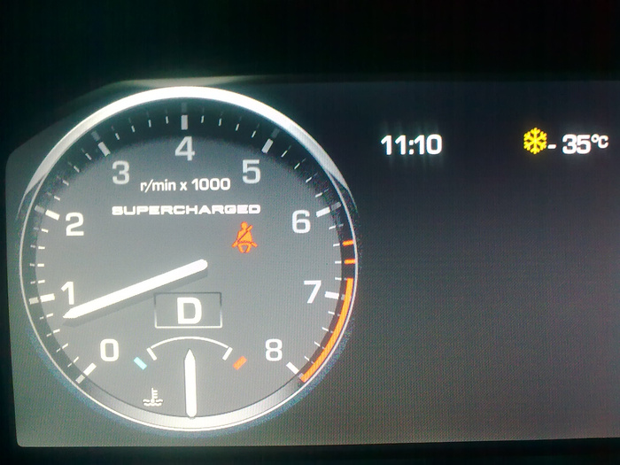

    + 1 - только не "не светит", а замерз дисплей на одних показателях...
    чего делать-то???
