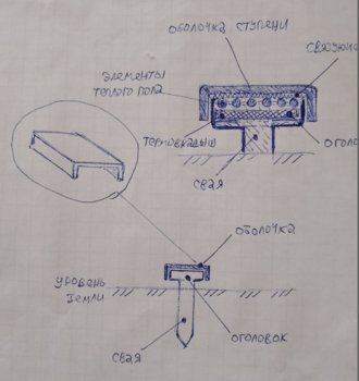

    Если на сваях, тогда так:
    В грунт погружается свая, монтируется/заливается оголовок, устанавливается термовкладыш, элементы теплого пола (трубы). Все стандартно, справятся специалисты средней квалификации, материалы обычные. Далее, два варианта.
    1. Запрос заводов по производству клинкера/ЖБИ/гранитных мастерских/ и тп на предмет изготовления в фабричных условиях финишной оболочки из необходимого материала и нужного размера. Не облицовка, а именно оболочка швеллерообразной формы с гранью на одном из торцов. Выпуски оболочки должны прикрывать нижнюю часть оголовка сваи. Таким образом, после монтажа ступень внешне будет неотличима от монолитной. Монтаж оболочки на оголовок может осуществляться на связующем растворе, механических анкерах, по направляющим или силой собственного веса на манер полигональной кладки. Это позволить ремонтировать трубы теплого пола или заменить оболочку вследствии загрязнения финишного покрытия.
    2. Создание вокруг оголовка - опалубки, армирование и тонкостенное омоноличивание высокопрочным финишным бетоном на месте. В этом случае ступень не только выглядит монолитной, но и по сути является таковой. Ремонтопригодность и заменяемость отсутствует, но это самый малозатратный и простой вариант.
    Набросал схемку для наглядности, прикладываю.
    #17960 ArchDI, 14 июн 2025
    Бес, hellotres, Dimon206 и 2 другим нравится это.

    Конечно же думаю о 2 варианте. Сразу собрать всю подсистему, что бы потом только снять опалубку.
    Именно поэтому и спрашиваю о том, что ищутся опыт и руки, ибо, как ты правильно сказал, система не ремонтопригодна, если косяк, то переделывать всё надо будет....
