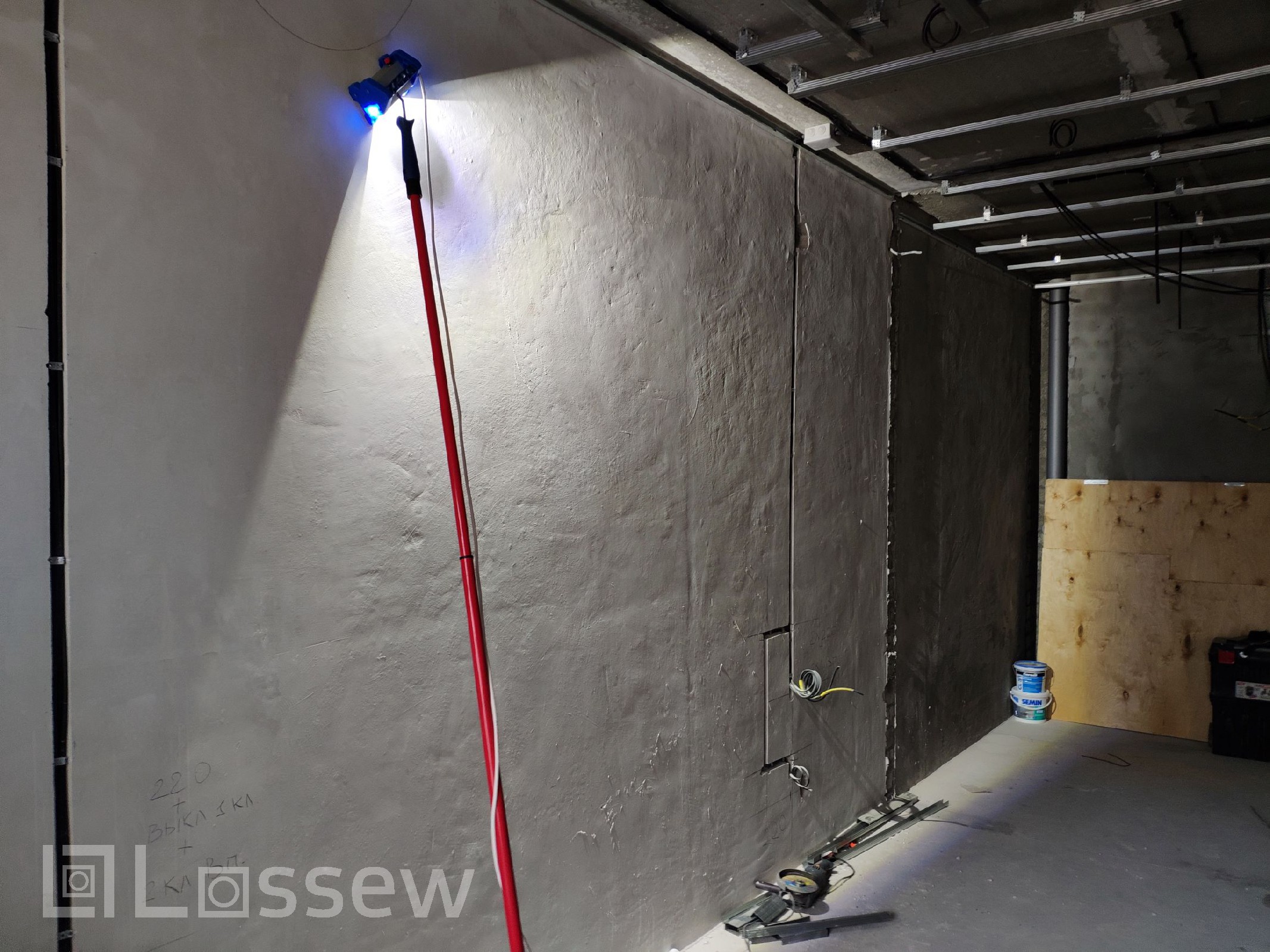

    Что ты этой лампой будешь светить, и на каком этапе?

  20. Storm(с)
    Storm(с) Старики-разбойники
    12 июн 2008
    15,861
    потолки тоже панелями закрывать ? )
    у меня делают потолки\стены под лося и не жужжат
    пытались на@бать меня, предварительно заявив что есть проявочный свет свой и с лосем тоже работают
    а когда вышли, оказалось что в наличии только желтый прожектор есть )
    но на меня где сядешь там и слезешь, купил лося и выдал в работу
    поломались немного, вычитали где то что цена за работу с лосем 15к за квадрат
    но в итоге работают с лосем за деньги которые оговаривали до старта
    никаких проблем с лосевым нет
    главное понимать что он показывает микроны и не зверствовать

  23. Ираклий
    Ираклий Старики-разбойники
    15 янв 2003
    15,986
    Что за лосев? Что даёт? Идеально ровно? Пиздец люди озабоченные. Может так и надо
  24. Storm(с)
    12 июн 2008
    15,861
    Нормальная малярка делается на проявочный свет.
    Это такой свет который светит в плоскость.
    Чтобы ты в солнечную погоду не видел волн на краске.
    Когда у тебя расстояния по 15м в длину да еще и треки на потолке с теневыми профилями - то может получится боль.
    Лампа лосева - обычный led прожектор с линзой, которая направляет свет в плоскость и не слепит маляра. Видно сразу все косяки.
    Насчет озабоченности.
    Один хрен сейчас все дерут три шкуры, ценник заламывают конский на все. Почему бы не заставить людей делать качественно свою работу за эти деньги ?
    Вобще малярка делится по уровням q1-q4
    Так вот работа с лампой лосева это q4
    #324 Storm(с), 19 фев 2025
