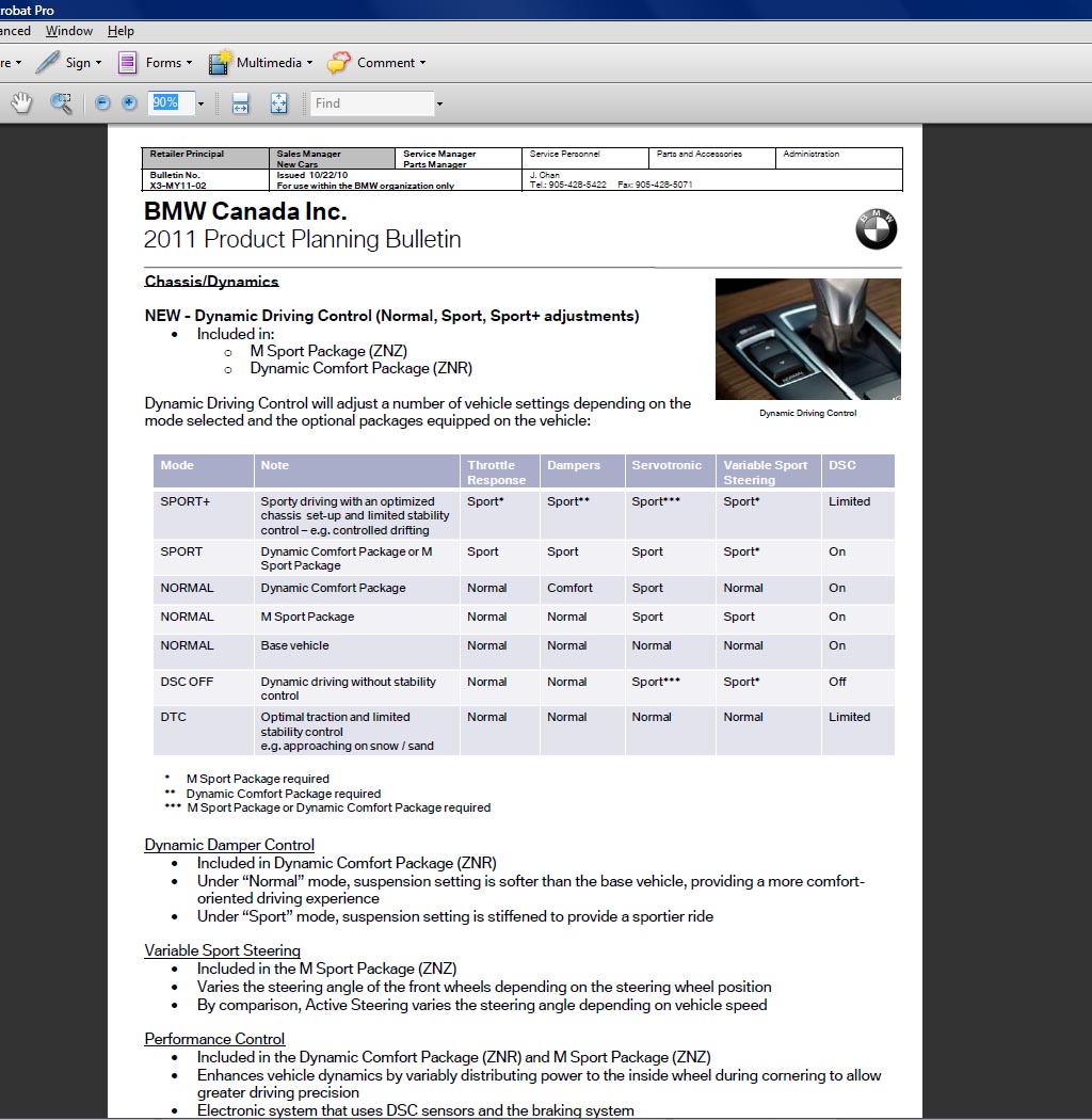

    Если нажать клавиши - что-нибудь меняется?
    Или это бутафория ?

    Должно меняться. Вот, обсуждали уже когда-то. Не только DDC добавляет клавиши.
    Крупным планом:

    Тогда ....зачем заказывать более дорогую DDC ? из-за незначитального отличая режимов Normal и Sport

    , а если регулировка (пусть и немного урезанная) sport-normal появляется при заказе спорт подвески , то есть ли смысл доплачивать до DDC ?
    Если внимательно посмотреть на рисунок выше , отличий не много .

    Если я правильно понял то если заказана спорт подвеска то будет только такая.
    Если есть M-пакет то можно выбрать норму или спорт.
    Если заказан DDC (на америкоском сайте BMW раскопал что это EDC) то добавляется динамический контроль жёсткости амортизаторов, а не просто спорт и норма.
    DDC опционален для M-пакета.

    меняется, появляется на большом дисплее конфиг режима спорт (шасси/привод), на спидометре отображается выбранный режим

    Из-за значительного отличия этих режимов! Без DDC при переключениях не меняется жесткость подвески и работа амортизаторов. А разница в поведении машины существенная!
    Регулировка-то появляется, только регулирует она другие вещи, не подвеску. Кнопки те же, а вот изменяют они не всё. Кроме того, если не ошибаюсь, отсутствует режим Sport+.

    Ошибаешься.., имеем и спорт+ тоже.
    У меня стоит
    -S2VLA VARIABLE SPORTLENKUNG Спорт.рулевое упр.с изменяемым коэффиц.
    З.Ы. Кнопки слева от рычага, режимы нормал-спорт-спорт+..Тот же DDC только не управляет стойками..

    со спорт.подв. :
    Режим Sport + - нет только регулировки аммортов
    режим Sport - идентичный
    Режим Normal - по своему то же нормальный

    Есть три режима, а стойки без изменений ? :eek:
    При переключении в Sport на центральном экране должна возникать надпись, что изменяется при настройках: трансмиссия, трансмиссия+шасси, только шасси и тп. Соотв. меняется цвет измененных элементов на оранжевый. Что менять - задается в меню настройки там-же.

    Я так понимаю, меняется всё кроме шасси

    Да, три режима и стойки без изменений:facepalm:..
    При переключении в спорт на центральном экране все как при полной DDC, и стойки изменяются на оранжевый цвет на картинке, и выбирать можно либо то, либо то в настройках (еще в момент включения есть выбор, че-то там шасси или трансмиссия:confused: спорт, или и то и другое). Так вот при "трансмиссии" у меня меняется отклик педали газа+алгоритм переключений акпп. При "шасси" меняется только рулевое, а стойки не меняются..
    З.Ы. В общем представь, что ты сел в мое авто и нажимаешь кнопки DDC, так вот на картинках и режимах(всех) все как при полной DDC. Если я тебе не скажу ты и не узнаешь что она не полная. В общем повторюсь- все тоже самое что при полной DDC(вплоть до мелочей и картинок, режимов и их характеристик), но стойками не управляет..
