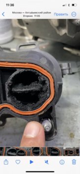

    b47, пробег 65ккм.
    приехал на чистку коллектора
    при первичной диагностике, сказали что заслонки в критическом отклонении -8.53
    после чистки значение стало -8.2
    нагара в каналах сильного не было
    насколько это критические отклонения?
    предлагали отшить или менять на восстановленный
    пока помыл, вроде рано отваливаться еще и нагара сильного не было

  15. DR1_VeR
    DR1_VeR Участник тусовки
    23 июн 2020
    270
    Посмотри лучше через ИСТу как работают вихревые заслонки. Закрытые должны быть между 90 и 100%, открытые около нуля. Наполнение и статистику открытия-закрытия.
    Это через сервисные функции или через функциональную структуру: искать abl вихревые клапана.
    Если бы что-то не так было с моторчиком наполнение плавало бы(килограммы воздуха в час)
    зеленый горошек нравится это.
