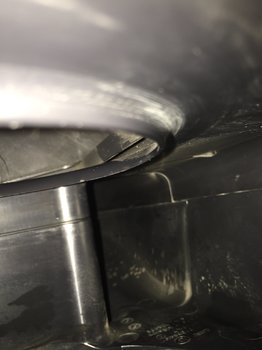

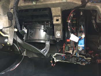

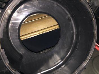

    поделюсь своим опытом.
    купил пенный step up, который тут уже упоминался. через вентиляционные каналы до испарителя добраться довольно проблематично - куча переборок и заслонок, даже просунув туда шланг толком напенить на испаритель не получается, так как действуешь в слепую. использовал инспекционную видеокамеру на гибком тросе, чтобы поисследовать.
    решил пойти таким путём:
    скрутил перчаточный ящик (8 торксов, провод подсветки и usb если есть). добрался до вентилятора печки; 5C4383A0-D2CB-44E1-B1BD-3ECDB74F7523.jpeg
    аккуратно оттянул вниз воздуховод ног пассажира, он на маленькой клипсочке держится за вентилятор;
    скрутил вентилятор печки (он снимается на удивление просто - отсоединить кабель на двух защёлках, со стороны моторного отсека оттянуть защёлку-язычок вниз и повернуть против часовой весь корпус буквально на 1/8 оборота); вот такой вид снизу - видна жёлто-белая заслонка переключения на внутренний обдув;
    просунул руку в вентиляционный канал и нащупал испаритель;
    методично водил шлангом и пенил по всей поверхности пока пена не заполнила там всё пространство.
    подождал сколько положено. пена стекла через дренаж под машину. просушил печкой.
    вроде помогло, запашок ушёл сразу, посмотрим на долго ли хватит.
